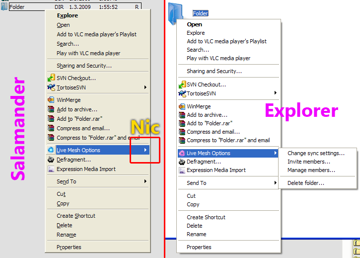

Dobrý den,
služba Live Mesh je služba z rodiny Microsoft Live Services sloužící pro synchronizaci souborů mezi počítači. K tomu využívá i na klientovi nainstalovaný kus software. Jedná se zatím o betu. Wiki: Live Mesh
Problém:
Při kliknutím pravým tlačítkem myši na LiveMesh synchronizovanou složku se zobrazí položka "Live Mesh Options", ale nerozbalí se. V Exploreru, Notepadu i TC 7.04a toto funguje.
Pozoroval jsem však, že jak v Salamander, tak v Notepadu (dialog Otevřít), tak v TC se při prvním otevření menu místo této položky zobrazí "Add folder to Live Mesh". Až při druhém otevření menu se zobrazí položka "Live Mesh Options". V Exploreru se zobrazí správná položka na první pokus.

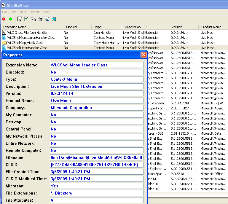

- LiveMesh.png (19.8 KiB) Viewed 22218 times
Live Mesh pouzivam a castecne toto potvrzuju. Ale mam pocit ze to delala jen verze pred updatem Live Mesh. V posledni dobe jsem si nevsiml ze by se menu nezobrazilo ok. Nefungovalo to jen pokud nejsem na Live Mesh pripojeny a zalogovany. Ale nevytvarzel jsem ted zadne nove synch slozky tak to nemuzu potvrdit/vyvratit na 100%.
Tak jsem jen ted zkusil jak se to tvari a je to tak, ani ted Options nejde.

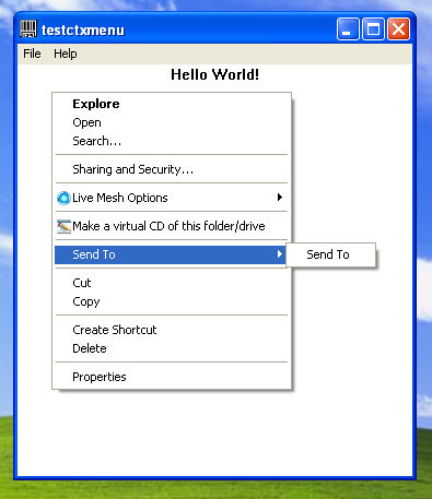

- mesh.png (37.27 KiB) Viewed 22036 times

Popravdě mi to připadá, jako by shell extension používala nějakou nedokumentovanou vlastnost menu, kdy místo handle submenu je nějaké ID, které TrackPopupMenu detekuje. Není mi však naprosto jasné, jak by následně shell extension mohla podat obsah, protože žádný forwarding zpráv jsem do testovací aplikace úmyslně nezavedl. Konkrétně pro owner draw Send To submenu je třeba zprávy jako WM_INITMENUPOPUP předávat z okna do IContextMenu3::HandleMenuMsg. Proto také v testovací aplikaci Send To obsahuje pouze dummy položku, viz příloha.
Docela záhada, co?

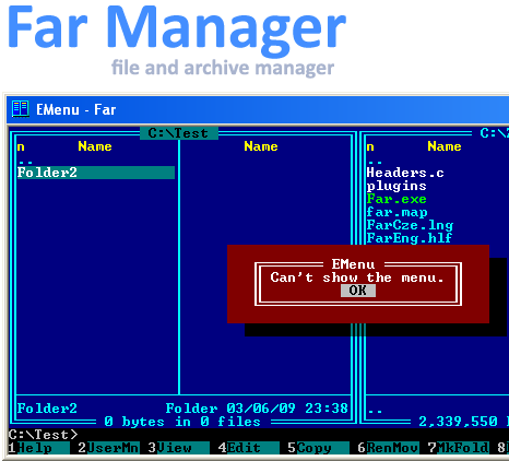

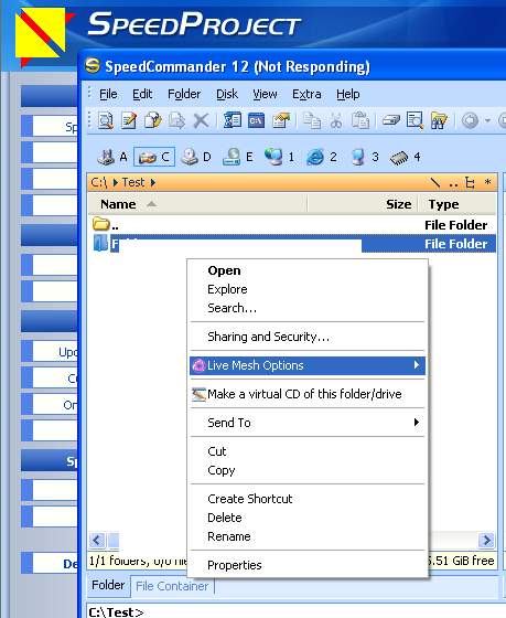

Začínám věřit, že je to zralé na report Microsoftu. Poslední Speed Commander se po pokusu o otevření LiveMesh menu příkladně kousne a poslední FAR s context menu pluginem nedokáže menu také zobrazit.
Jste ochotni to zkusit do MS protlačit?
Mít na věc víc času, bytostně by mě zajímalo, na jakém principu v tomto případě funguje TrackPopupMenu...
