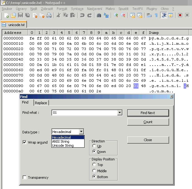

zdravim *
zkousel jsem PSPAD editor a v hexa režimu neumí hledat
pro dvoubajtový zápis znaku - hexa kód jen poloviny
např. u českých znaků 00 nebo 01
AS to zatím umí - protože to bere jen jako jednobajtové znaky
doufám že to bude umět i po zavedení UNICODE
používáte někdo nějaký jiný který to umí ?
xm

takhle? (Notepad++)
k0nelupy
Post by k0nelupy »
jo presne takhle je podle mne žádoucí chování v hexa
