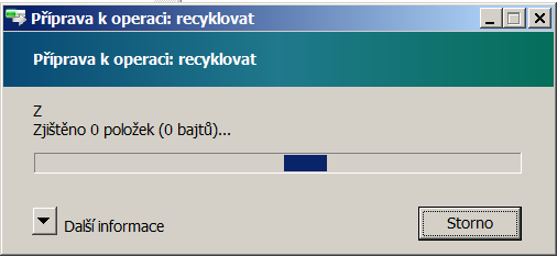

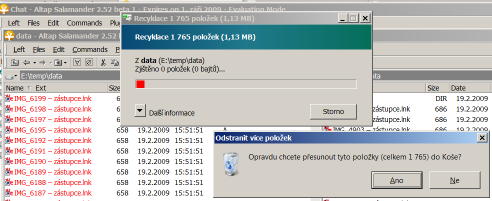

používám občas odkazy vytvořené přes Paste shortcuts Ctrl+S na fotky i jiné soubory
a ve vista64b se mi při mazání cca 30s objevil ten druhy obrazek
průzkumník funguje ihned
a při prvním obrázku je nedostupný AS
vypadá to jako by se počítalo místo pro všechny soubory a ne pro odkazy
ale pokud jsem zkusil smazat přímo soubory fotek tak to vybírání ani tak dlouho netrva
EDIT:samozrejme ze pri mazani bez kose to jde rychle :-)
ve virtualPC XPckach se zda ze funguje mazání ihned ale zatezoval se hodne system uz pri vytvareni tech odkazu
při tomto obrázku to počítá místo
při tomto zobrazení se nemohu přepnout do AS pomocí Alt+tab <br />proste ho nevidím
proste ho nevidím
