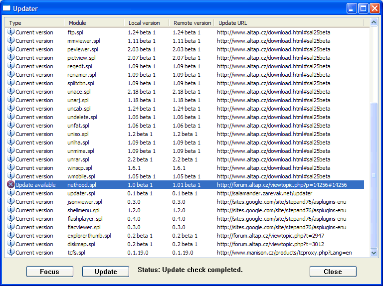

Zdravím všechny příznivce Salamandera!
Protože CheckVer plugin už neslouží tak jak bychom si přáli a objevuje se více a více pluginů a jejich aktualizací, tak jsem zbastlil malý Updater plugin pro Salamandera 8) Plugin využívá centrální databázi, kde by měly být aktuálních informace o všech mně známých pluginech. Pokud jsou nějaké informace zastaralé nebo nějaký plugin chybí, dejte mi vědět. Komentáře a připomínky vítám ;)
Tento plugin slouží jen jako zdroj informací - po stisku tlačítka vás plugin přenese na stránku pro stažení pluginu a instalaci musíte provést ručně.

Ukázka vzhledu
Ukázka vzhledu
Maly bug pri testu verzi, pokud mam novejsi nez je oficialne dostupna
Zrovna jsem narazil na podobný problém, když jsem nainstaloval FTP update a nezměnil verzi v databázi. Bohužel verze pluginů, které jsou pluginu dostupné, jsou jen textovými řetězci a jejich parsování by nemuselo dopadnout vždy dobře :( V současnosti se verze porovnávají jen jako řetězce a při neshodě je zobrazena informace o možném update.
Problém s parsováním: Každý vývojář si definuje verze sám a 1.21 je sice více než 1.2, ale mám pocit, že příští verze pluginu bude 1.3. Moje pluginy na druhou stranu plánují s číslováním 1.2, 1.3, ... 1.21, kde by verze 1.3 byla mnohem starší než 1.21.
Uvítám jakýkoliv nápad, jak rozpoznat, zda jde o verzi novější nebo starší ;)

Nebylo by vhodnejsi pouzit pri vyhledani dostupne aktualizace napr. zlutou ikonku s vykricnikem? Takhle to vypada, ze doslo k nejake chybe. Ten cerveny krizek bych spis pouzil pro pripad, ze se nepodarilo zjistit stav dostupnosti aktualizace pro dany plugin
Bylo by mozna dobre mit moznost (konfigurace) zobrazit jen ty pluginy, kde je novejsi verze, nebo nove celkove. Vetsinou informace o tom, ze vetsina je aktualni, neni to co chci videt.

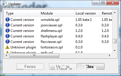

7. Okno updateru jde zmenšit na nevhodně malé rozměry a navíc dojde k jeho nesprávnému překreslení (viz příloha). Ale to je jen KK*.
