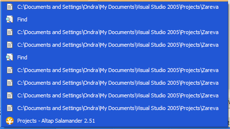

stepand76 mne svým příspěvkem inspiroval k návrhu trochu vylepšit titulky oken vieverů.
Pracuji také s několika soubory najednou, ale pak mám problém najít ten správný, protože cesta je delší než se vejde do seznamu oken... Více viz obrázek - každé okno obsahuje jiný soubor.
BTW: nějakým způsobem by se hodilo i upravovat titulek okna Find, protože při několika hledáních zároveň nelze podle titulku okna od sebe rozeznat
Lepší titulek okna (nejen) prohlížeče
- více zobrazených souborů zároveň a nic neříkající Find titulky
- toomanywindows.png (19.19 KiB) Viewed 6867 times

PV a EV maji volbu, zda titulek ma obsahovat jen jmeno souboru nebo i s cestou.zarevak wrote:stepand76 mne svým příspěvkem inspiroval k návrhu trochu vylepšit titulky oken vieverů.
Mozna by to chtelo resit centralne?
Cimz by se vyresil treba i MMViewer?
To by byl dobrý začátek, ale v mém případě bych uvítal ještě jeden nebo dva nadřazené adresáře.
Pokud totiž prohlížím dva stejně se jmenující soubory ruzných projektů (např: stdafx.h, precomp.h, ...) nebo dva soubory stejného projektu v různých verzích (např: Debug/Release), tak samotný název souboru nestačí.
- Toto by řešilo použití základní metody zkracování názvu cest k souborům, tak aby se vešel do názvu okna v Taskbaru:
Místo: C:\Documents and Settings\Ondra\My Documents\Visual Studio 2005\Projects\Zareva (oříznuto Taskbarem na 79 znaků)
By bylo: C:\...\Visual Studio 2005\Projects\Zarevak\ExplorerThumbnails\stdafx.h - Viewer (ručně upraveno na 79 znaků)
Jen nevím, zda hodnota 79 znaků je pevně stanovená nebo někde nastavitelná/zjistitelná. (je to hodnota na mých WinXP SP3 EN Pro)

Další nápad:
- Přidat do titulku Vieweru aktuálně hledaný výraz.
Při procházení zdrojových kódů, kdy potřebuji vidět různé funknce v jednom souboru, tak otevřu pro každou funknci nový Internal Viewer a její název hledám pomocí Ctrl+F. Pokud by se toto promítlo do titulku okna, jednoduše bych pak rozpoznal, do kterého okna přepnout
