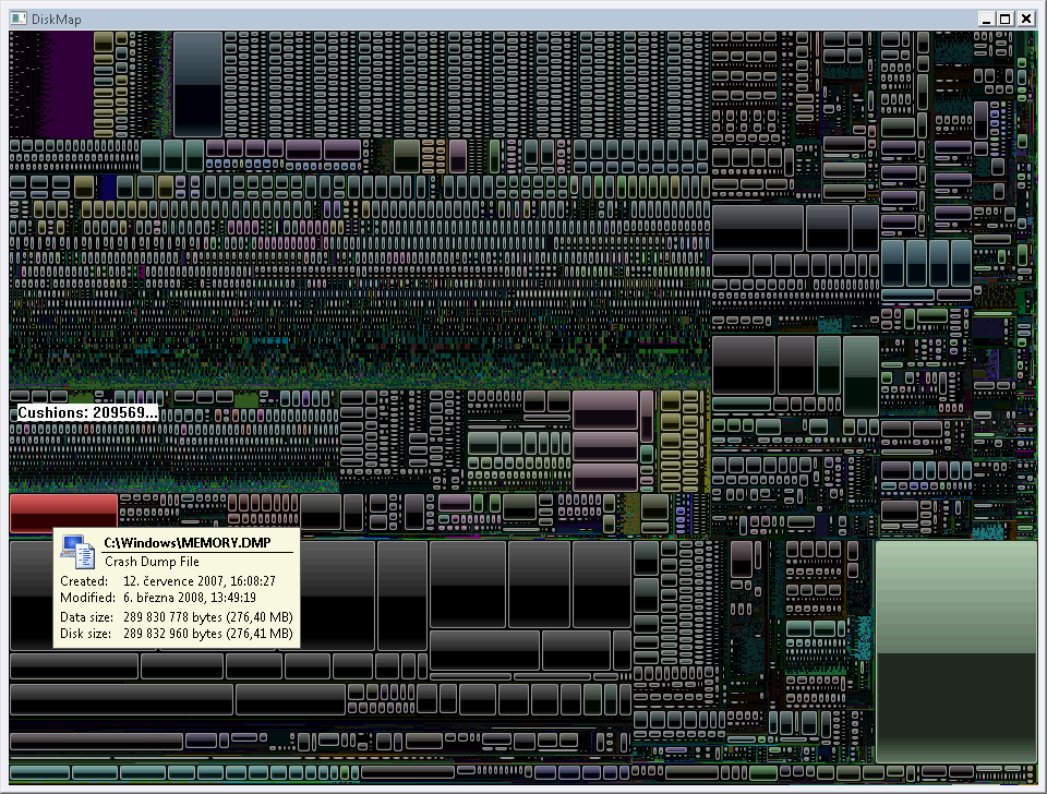

Protože do první interní verze Salamandera to ještě pát týdnů potrvá, měli bychom tu první věc k "alfa-testování". Jde o plugin, který vytvořil zarevak a který dokáže vizualizovat obsazení disku. Řeší tak otázky jako "Kam se podělo to volné místo?" nebo "Je čas koupit větší hard?".
Plugin pro AS 2.51 a screenshot jsou v příloze.
Zarevakuv doprovodný text:
Je to stále rozdělané a nedoladěné (někam se mi tam ztrácí 2 GDI objekty a pár USER objektů, po Unloadu pluginu hrozí pád?, ... ). Prosím nevydávat mimo interní testery.
Současná verze má tato omezení, která budou do první veřejné bety odstraněny:
- nezavřou se všechny handly po zavření pluginu
- může dojít k pádu Salamandera po Unloadu pluginu
- chybí menu okna
- úvodní enumerace souborů nelze přerušit
- okno nelze zavřít pomocí ESC
- okno si nepamatuje svoji pozici
- polštářek se dělá pro všechny nalezené neprázdné soubory - pro moje Program Files cca 200 000 polštářků. => bude vyřešeno pseudo polštářky slučující ty malé.
- ToolTip obsahuje vždy celou cestu (někdy pekelně dlouhá) - bude zkráceno na relativní cestu od cesty, kde byla mapa otevřena a případně dále zkráceno pomocí elipsis
- Nikde není zobrazena aktuální cesta/jméno zobrazené složky
- chybí 90% ovládání klávesnicí (budou šipky pro posun v mapě, Mezerník pro Focus v Salamanderu, Enter pro ??? (spuštění?), "+" a "-" pro "zoom")
Ovládání:
- kliknutím se vybere polštářek - funguje pak Shell Context Menu
- poklepáním (double click) na polštářek se přejde do nejbližší nadřazené složky... lze takto procházet mapu dolů a zas ven na původní úroveň enumerace (zpět buď pomocí pravého tlačítka nebo Backspace)
Komentáře jsou vítány :)

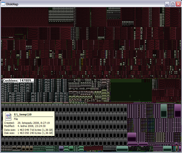

Právě jsem na svém disku objevil 250GB _temp plný čehosi. Koukám jak blázen :oops:
Jan Rysavy wrote:Právě jsem objevil 250GB _temp na svém disku plný čehosi. Koukám jak blázen :oops:
Juchů! První úspěšné použítí diskmapy ;) Jen mne trochu děsí, že zbytek je relativně nepoužitelný, protože se jedná o tisíce titěrných polštářků. (Ale co v takovém případě zobrazit lepšího nevím)

zarevak wrote:Juchů! První úspěšné použítí diskmapy ;) Jen mne trochu děsí, že zbytek je relativně nepoužitelný, protože se jedná o tisíce titěrných polštářků. (Ale co v takovém případě zobrazit lepšího nevím)
Pro mě to má informační hodnotu dobrou. Jsou to naše fotky za hodně let zpátky. Větší polštářky jsou PSD od fotek co jsme upravovali. Zelený blok je 30 tisíc fotek z prvního foťáku, to byla pohoda ty 3MB JPGy :)

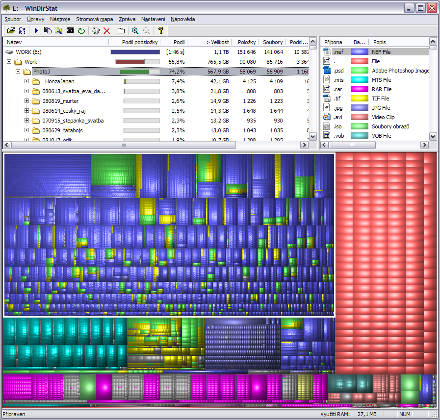

Omrknu ještě co umějí "konkurenční", nejsem momentálně v obraze.
Tady nějaké jsou:
SequoiaView
MangaView
WinDirStat
SpaceMonger
Poznámka: zkusil jsem WinDirStat a zvýraznit adresář umí, ale je třeba so do něj navigovat nahoře v adresářovém stromě, takže dost nepraktické proti tomu, co navrhuji s kolečkem myši.
