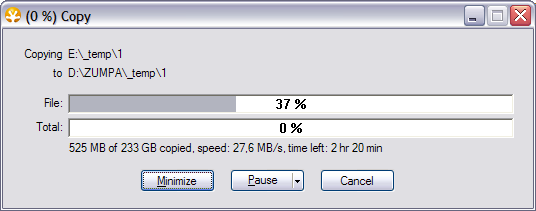

Obcas bych potreboval videt pocet zkopirovanych/presunutych souboru. Ted je videt procentualni stav, pripadne velikosti, ale nikde nevim kolik souboru uz je hotovo.
Posts: 1184
+1
+1 Tož taky by se to někdy hodilo, ale prioritu tomu nepřikládám
Kam to v tom poměrně plném okně ještě vtěsnat? Může jít běžně o dvě čísla v řádu stovek tisíc, něco jako file 99 123 of 234 545.
Řádek pod total progress dokáže být téměř plný, tam se to nevejde. Takže by to znamenalo asi další řádek, což oknu moc nepřidá.
Chystáme se oprášit look celého Salamandera, aby okna (dialogy, dotazy, konfirmace, progress, hlavní okno, ...) vypadala jako ta ve Windows Vista a Windows 7. Možná to bude vhodný okamžik změnu rozložení prvků a doplnění o další informace.

Jan Rysavy wrote:Kam to v tom poměrně plném okně ještě vtěsnat? Může jít běžně o dvě čísla v řádu stovek tisíc, něco jako file 99 123 of 234 545.
A co to vtěsnat právě do progressbaru total za procenta? Progress bary jsou poměrně dost široké a jsou využity max 5ti znaky ;-)
Bud do progress baru - do file treba cislo aktualniho souboru a do total celkovy pocet, nebo treba pod soucasny textovy popis nad tlacitky. Zvetsit dialog o par pixelu neni problem.

Raptor wrote:Bud do progress baru - do file treba cislo aktualniho souboru a do total celkovy pocet
Zkoušeli jsme, ale nelíbilo se nám to po vizuální stránce. Nakonec jsme pak přenosovou rychlost dali raději pod.

Jan Rysavy wrote:Zkoušeli jsme, ale nelíbilo se nám to po vizuální stránce.
Také jsem si zkoušel jen tak na papíře (vlastně v texťáku):
Současný dialog:
|(41 %) Copy                                               _¤X|
|Copying: C:\temp\bigfile.tmp                                 |
|     to: X:\temp\bigfile.tmp                                 |
|   File: [##############################=================]   |
|  Total: [###########====================================]   |
|         19,1 MB of 49,9 MB, Speed: 12,8 MB/s, Time left: 3 sec
|                 [Minimize] [Pause] [Cancel]                 |
Současný dialog rozšířen na dva řádky:
|(41 %) Copy                                               _¤X|
|  Count: 99 123 of 234 545,    Size: 19,1 MB of 49,9 MB      |
|  Speed: 12,8 MB/s,            Time left: 3 sec              |
Současný dialog rozšířen na dva řádky umístěný nahoře:
|(41 %) Copy                                               _¤X|
Současný dialog rozšířen na čtyři řádky:
|(41 %) Copy                                               _¤X|
|  Count: 99 123 of 234 545,                                  |
|  Speed: 12,8 MB/s,                                          |
|   Time left: 3 sec                                          |
Mě se zamlouvá druhý shora "Současný dialog rozšířen na dva řádky" mezi progress bary a tlačítky.
ino wrote:Mě se zamlouvá druhý shora "Současný dialog rozšířen na dva řádky" mezi progress bary a tlačítky.
Mně taky, akorát bych změnil umístění jednotlivých položek tak, aby byly související pod sebou: např. vlevo počty a vpravo rychlost a čas.
