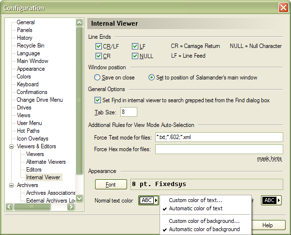

Je tam ten text a není vidět nebo tam vůbec není? Není třeba text v bílé barvě na bílém pozadí? Zkuste třeba text označit.

Mrkněte na konfiguraci barev: Options > Configuration > Viewers & Editors > Internal Viewer. Sekce Appearance, tlačítko Normal text color a Selected text color.

Podle obsahu schránky není problém v barvě písma, ale přesto se zkuste podívat, jestli je toto nastavení v pořádku.

Jan Rysavy wrote:Mrkněte na konfiguraci barev: Options > Configuration > Viewers & Editors > Internal Viewer. Sekce Appearance, tlačítko Normal text color a Selected text color.
Mám nastaveno přesně jako Vy (tzn. defaultně). Přesto nic nevidím :-(

Zkuste jěště změnit písmo, viz Options > Configuration > Viewers & Editors > Internal Viewer, tlačítko Font. Použijte např. Courier New. Jsou to 32-bit nebo 64-bit Visty?

Děkuji všem za spolupráci, problém je vyřešen. Až se stydím za to, že tak jednoduše :-( Pomohla změna písma na Courier New. Ne že bych nezkusil změnit písmo už předtím, ale zkusil jsem jen jiný systémový font Terminal a ten také nešel, tak jsem se na ostatní vykašlal :oops: (jak jsem teď zjistil, tak nejde ani systémový Courier)
Navíc při odpovědích na Vaše dotazy jsem souhrou náhod prohlížel INI soubory, které nebyly textového charakteru, takže mi lezlo ze schránky to co mi lezlo :evil: (tudíž se omlouvám za mystifikaci)
Nicméně je ale zajímavé, proč defaultní font Fixedsys nic nezobrazuje (mohlo by se to stát i někomu jinému) a asi by stálo za to, po tom popátrat, jsem k dispozici. Visty mám Home Premium OEM od Sony bez SP1.
