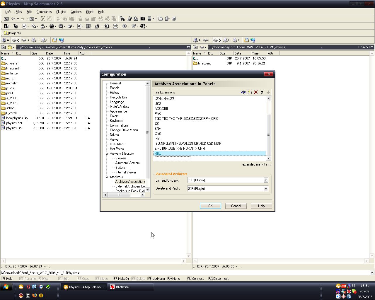

Zdravím všechny,
bylo by možné v Salamandru nějak nastavit aby otevíral v panelu (a umožňoval zápis) souboru physics.rbz. Jde asi o archivní soubor (ze hry Richard Burns rally), který jde otevřít v archivačním programu (třeba v IZarcu). Je to možné nějak nastavit? Zvládá to 7-Zip? Vždy když chci přidat nějaké nové auto do hry, tak musím nainstalovat Total Comander, který to umí. V Izarcu se mi nedaří do tohoto souboru "přibalit" nové data. Poradí někdo? :shock:

Pokud se jedná o klasický ZIP archiv, měl by do něj Salamander i zapisovat.
Přidal jste příponu RBZ do Options > Configuration > Archives Associations in Panels?
Měl byste rozšířit existující asociace ZIP pluginu, řekněme na ZIP;PK3;JAR;RBZ.
Proč se Vám do archivu nedaří zapisovat? Jaké chybové hlášky Salamander zobrazuje?

Takže má cesta za poznáním :lol: vypadala asi takto: Nejprve jsem vůbec netušil co je to za soubor, ale Raptorův tip byl správný. Použil jsem ale špatný plugin 7-zip, který nezvládal zápis do souboru. Při použití ZIP pluginu vše funguje správně, ale z počátku se mi nedařilo uložit volbu Delete and Pack (skutečně nevím proč.), a tedy to vypadalo nefunkčně. Nyní používám nastavení, které je na přiloženém obrázku (if any).
Proč je to v TC defaultně nastavené nevím, ale těmito modifikacemi se zabývá hodně lidí. A lamy jako já nenapadne nic lepšího, než stáhnout TC a na jednu operaci ho nainstalovat. Teď už ne :) .
treba to je tim, ze ten soubor (a soubory v archivu) jsou (dle screenu) readonly ;-)
Ještě poznámka k tvorbě fotek obrazovky (screenshot): zkuste obdobnou fotku uložit do formátu PNG (místo JPG, který jste použil). Výsledek bude menší a hezčí a všichni kolem budou spokojenější ;-)
