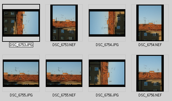

všiml jsem si jedné dobné nesrovnalosti: ve fotoaparátu mám zapnutou funkci "Image rotation", která zaznamenává polohu fotoaparátu vzhledem k ose pohledu - v EXIF je to položka Orientation.
Při zobrazení v panelu v módu ALT+5 (Thumnails) jsou tyto údajě použity pro natočení snímku, ale pouze u snímků ve formátu NEF (RAW od Nikonu), kdežto snímky ve formátu JPEG otáčeny nejsou, ačkoliv oba snímky obsahují náhledy (jak jpeg tak i jpg), ale otáčen je pouze jeden znich.
viz screeshot:
snímky: jpg nef

fain, tak jsem trochu laboroval.
fakta:
- oba obrázky DSC_6753.JPG DSC_6753.NEF jsou naprosto totožné (jsou vytvořeny ve stejný čas fotoaparátem v módu RAW+JPG) a bez žádných pozdějších úprav.
- oba obrázky obsahují thumbnail
- oba obrázky obsahují info že focená scéna je zachycena left-bottom (nahoře je skutečná levá strana a napravo horní strana)
- v módu zobrazení Thumbnail Alt+5 je do velikosti 160 px zobrazen náhled extrahovaný ze snímku a je zobrazen tak, jak je uložen, tzn. bez natočení které je definováno v EXIF - Orientation.
- při zvětšení velikosti na 161 px a více, je zobrazen zřejmě vygenerovaný náhled z celkového snímku, který již je natočen dle info z EXIFu.
- v daném adresáři nemám žádný thumbs.db (který by mohl nějak ovlivňovat cachování náhledů)
- ze souboru NEF se vždy zobrazí náhled extrahovaný ze snímku a je pootočen dle informací vEXIFu.
Očekával bych natočení všech snímků dle informací z EXIFu pokud to lze (a dle otoční .nef náhledu to lze).
V prohlížeči PictView očekával to stejné chování, s možností toto natáčení potlačit umožnit tak zobrazení snímků tak jak jsou.

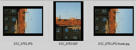

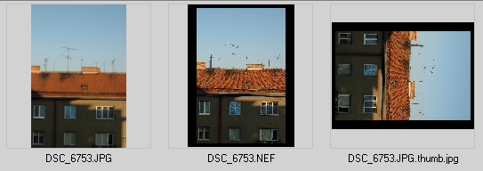

Ještě doplním screenshoty:
velikost náhledu 160 pixelů:
velikost náhledu 161 pixelů:
161 pixelů
161 pixelů
160 pixelů
160 pixelů

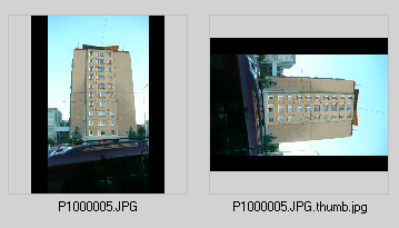

Osobně si myslím, že bude rozdíl v uložení náhledů, kde jeden z našich fotoaparátů je ukládá otočené a druhý neotočené (jak to má podle specifikace být, netuším). Konkrétní náhled z JPEGu na ověření extrahovat neumím, takže jen tipuji....
Můj testovací obrázek je ke stažení:
http://temp.zarevak.net/P1000005.JPG (pozor: 3,81MB!)

zarevak wrote:Osobně si myslím, že bude rozdíl v uložení náhledů, kde jeden z našich fotoaparátů je ukládá otočené a druhý neotočené (jak to má podle specifikace být, netuším). Konkrétní náhled z JPEGu na ověření extrahovat neumím, takže jen tipuji....
Velice zajímavé...
Náhled v JPEG z Nikonu se neotáčí a z Panasonicu ano.
Co se týče uložení náhledu, zdá se, že jsou uloženy stejně, tj. tak jak jsou snímky zachyceny, viz screenshot:
