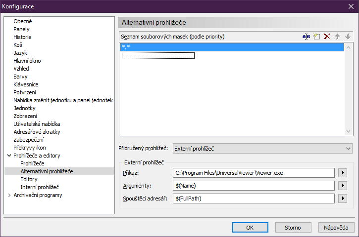

Trochu jsem pokročil, chtělo to zadat parametry do části "Alternativní prohlížeče", pak to funguje na AltF3, ale jen pokud délka cesty a jména souboru je menší než 35 znaků, delší parametr se nepředá a napíše chybovou hlášku : File not found + "35 znaků = část cesty, případně souboru".
Zkoušel jsem předávat různé kombinace cest a jmen, výsledek je vždy stejný - 35 znaků.

u mne ok přes F3, nastavil jsem to na PDFka

xm wrote: 27 Jan 2017, 11:41 u mne ok přes F3, nastavil jsem to na PDFka
Tak jsem zkopčil nastavení a s cestou
C:\Users\frakt\Downloads\Southern Reach Trilogy\Authority - Southern Reach Book 02 - Jeff Vandermeer\Authority - Southern Reach Book 02 - Jeff Vandermeer\Authority - Southern Reach Book 02 - Jeff Vandermeer\Authori_ty.bxxxxla
si to bez problémů poradilo, ovšem mezera v názvu typu
C:\Users\frakt\Downloads\Authori ty.bxxxxla už neprošla...
