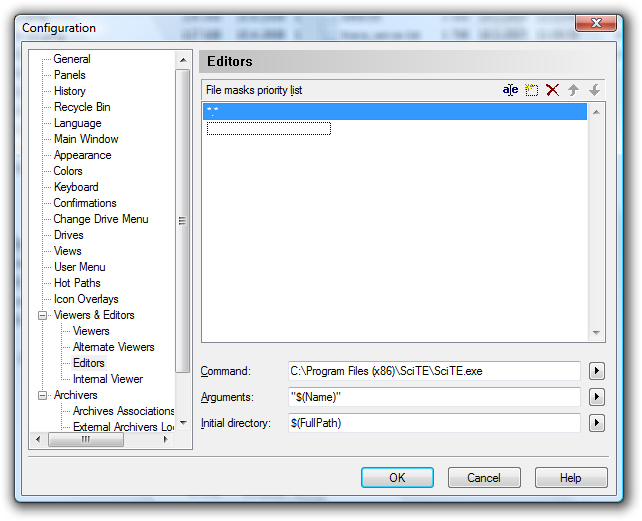

Textový editor SciTE
Popis: praktický textový editor podporující Unicode. Svou malou velikostí a střídmým prostředím se nám velice zamlouvá k Salamanderu. Po instalaci je třeba provést změnu v konfiguraci Salamandera v Options > Configuration > Editors, viz příloha. Editor se pak aktivuje klávesou F4 z panelu.
Licence: freeware.
Licence: freeware.
- scite.png (80.8 KiB) Viewed 120073 times

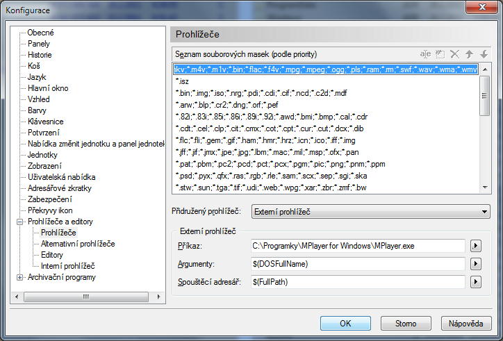

Aktuální verse na Softpedii. Není třeba nahrávat žádné kodeky (jsou již přibalené), po nainstalování se hned zkontrolují aktualizace.Ether wrote:Přehrávač videí MPlayer
Instalace: program rozbalte. Do podadresáře codecs nahrajte soubory z balíčku kodeků, tím se rozšíří podpora formátů. Poté přiřaďte příponám (avi, mpg, mp4, mov, flv) mplayer.exe jako prohlížeč (podobně jako u textových editorů, viz výše, akorát v sekci Viewers), méně používaná nastavení doporučuji přidat do User Menu.
download
Budete chtít položky:
MPlayer 1.0rc2 Windows (program)
Windows x86 20071007 (kodeky)
Přiřazeno těmto příponám:
, použit cestu C:\Program Files (x86)\MPlayer for Windows\mplayer.exe*.3gp;*.avi;*.asf;*.mp4;*.mow;*.mkv;*.m4v;*.m1v;*.bin;*.flac;*.f4v;*.mpg;*.mpeg;*.ogg;*.pls;*.ram;*.rm;*.swf;*.wav;*.wma;*.wmv
a argument $(DOSFullName). Celé viz PrintScreen:
- Nastavení AS pro přehávání videa v MPlayeru - F3 při fokusu.
- MPlayer-AS_config-F3.jpg (77.67 KiB) Viewed 117151 times
