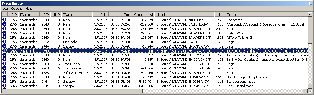

Překládáme interní hlášení Salamandera do angličtiny. Jedná se asi o 2000 hlášek, do zítřka by to mělo být. Tyto hlášky jsou pro tvůrce pluginu poměrně zásadní (například Salamander ohlásí, že dané volání mělo proběhnout z hlavního vlákna, atd). S SDK tedy vydáme vývojářský build Salamandera 2.5. Hlášky padají do maličké aplikace Trace Server (fotka dole), která bude také součástí SDK.

- Altap Trace Server
- traceserver.png (24.83 KiB) Viewed 36099 times
