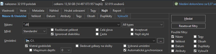

Vylúčiť adresár pri hľadaní (Ctrl+F)?
Je nejaký spôsob ako to docieliť? Niečo ako je operátor "|" v poli Nájsť.
Príklad:
  • hľadám súbory: *.dll
  • na disku: C:\
  • ale chcem vylúčiť adresár: C:\Program Files (x86)
Vďaka.
Takéto niečo:
Pekne to má vyriešené napr. XYplorer:

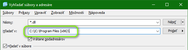

Re: Vylúčiť adresár pri hľadaní (Ctrl+F)?
Díky.
Myslel som skôr prehľadávať rodičovský adresár a vylúčiť niektoré jeho zbytočné pod-adresáre, kde viem, že nechcem hľadať (napr. veľa iných súborov, ktoré zneprehladnia výsledok).
Takýto prípad.
Či to ide prípadne nejak "odčítať" (cestu: C:\Program Files (x86) ) od nájdených (na ceste: C:\). Takým štýlom ako píšete.

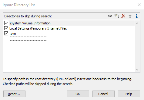

Otvor vyhladavanie ALT+F7 a stlac CTRL+G. V dialogu, ktory sa otvori popridavaj adresare a pripony, ktore chces z vyhladavania vylucit.
Dialog je standardne dostupny cez menu Options > Ignore directory list (v dialogu vyhladavania)
Viac info najdes v napovede (len anglicky)
