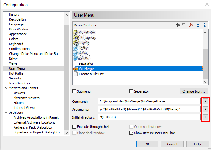

"$(FullPathLeft)$(Name)" "$(FullPathRight)$(Name)"
https://www.tutorialspoint.com/batch_sc ... iables.htm
vsetky premenne, ktore vie salamander odovzdavat su pod ikonami sipky v pravo.
Tento priklad urobi to, ze vyvola WinMerge, kde ako parametre uvedie cesty k suborom s aktivnym menom v roznych aktivnych adresaroch.
Takze v tvojom pripade je parameter "$(FullPathInactive)" (aj s uvodzovkami, lebo medzery)
a v bataku sa na to potom odvolavas cez %1

První tip je por SelfMan(a). Pro srovnávání je možná vhodnější "$(FileOrDirToCompareLeft)" (a jeho right varianta) protože umožní porovnávání jak souborů tak adresářů, když je těch souborů na porovnávní více a jsou ve více adresářích nejdou všechny zvolit. Tak to používám s Beyond compare.
Teď k věci:
"$(FullPathInactive)" je opravdu nejvhodnější na zobrazování inaktivní cesty, ale pozor na kombinování s "$(Name)", který bere jméno souboru z aktivní strany, takže při zkombinování těchto dvou by mohla vzniknout neexistující kombinace.
Co se týče odkazování na soubory v batch filech obecně doporučuji používat patrameter %~f1, což je fully qualified pathname. V okamžiku, kdy skriptu dodáte pouze jméno souboru toto umožní expanzi cesty k souboru. V případě, že je dána pouze cesta jako u "$(FullPathInactive)", tak to tu cestup zachová.
