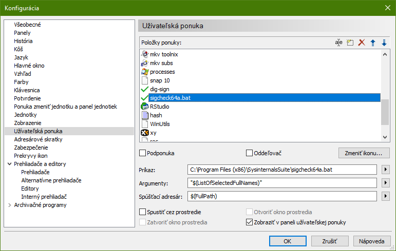

Takto to mám nastavené ale vyzerá, že čosi nejde ako má.
Moje nastavenia a výstup:
Re: Aplikovanie .BAT na vybrané súbory - výstup do jedného okna?

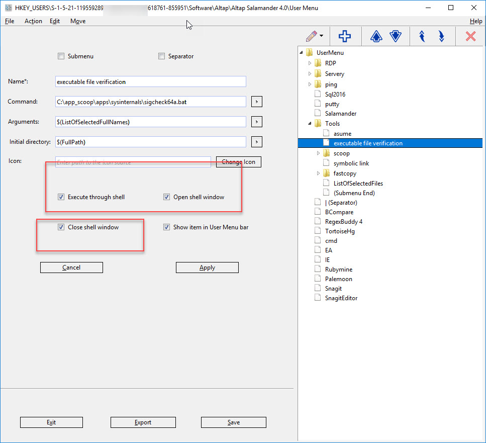

Domnívám se, že Vám chybí spustit přes shell. Nicméně protože to potřebuji celkem často tak jsem si udělal vlastní skript, kde jsem použil torzo zde uveřejněného:
@ECHO OFF
:: User variables
SET "sigcheck_path=C:\app_scoop\apps\sysinternals\September.20.2019\" REM Note: Don't forget the last backslash
SET "output_directory=C:\temp\check"
SET "signature_log_filename=sigcheck_out"
SET "log_suffix=.log"
:: Show user selected files
ECHO Selected files:
ECHO.
ECHO  %*
ECHO.
SETLOCAL EnableDelayedExpansion
FOR /F %%A IN ('wmic os get LocalDateTime ^| find "."') DO SET "dts=%%A"
:: Date part
SET "output_date=!dts:~0,4!-!dts:~4,2!-!dts:~6,2!"
:: Time part
SET "output_time=!dts:~8,2!-!dts:~10,2!-!dts:~12,2!"
:: The complete log file with date and time
SET "log_output_file=!signature_log_filename!_!output_date!_!output_time!!log_suffix!"
:: Show user
ECHO  "output_directory -> %output_directory%\!log_output_file!"
PAUSE
ECHO FOR:
ECHO.
:: Running the check with all the information sent to a log file
FOR %%I in (%*) do "!sigcheck_path!sigcheck64.exe" %%~I >> "%output_directory%\!log_output_file!"
TYPE %output_directory%\!log_output_file!
PAUSE
EXIT
není zapotřebí to obstará checkbox zavření salamandru
Takto mám nastavené spouštění batch souboru:
A v logu:
C:\temp\check\sigcheck_out_2019-12-11_12-03-36.log
