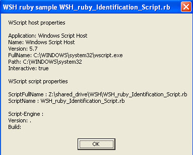

Aha, tak to je vyšednuté. Udělal jsem si o něco složitější skript, než jen nějaké vypsání a to dvakrát kliknutím nelze spustit, ale přes wscript to spustit jde, možná tam bude zakopán pes.
Spustím tohle:
wscript WSH_ruby_Identification_Script.rb
A skript vyhodí:
Při dvojkliku se tohle nespustí... (ostatní jednoduché .rb se spustí. Možná až tohle dohledám tak to bude fungovat. Zkusím si to ještě projít od začátku.)
Zde byl skutečně zakopán pes.

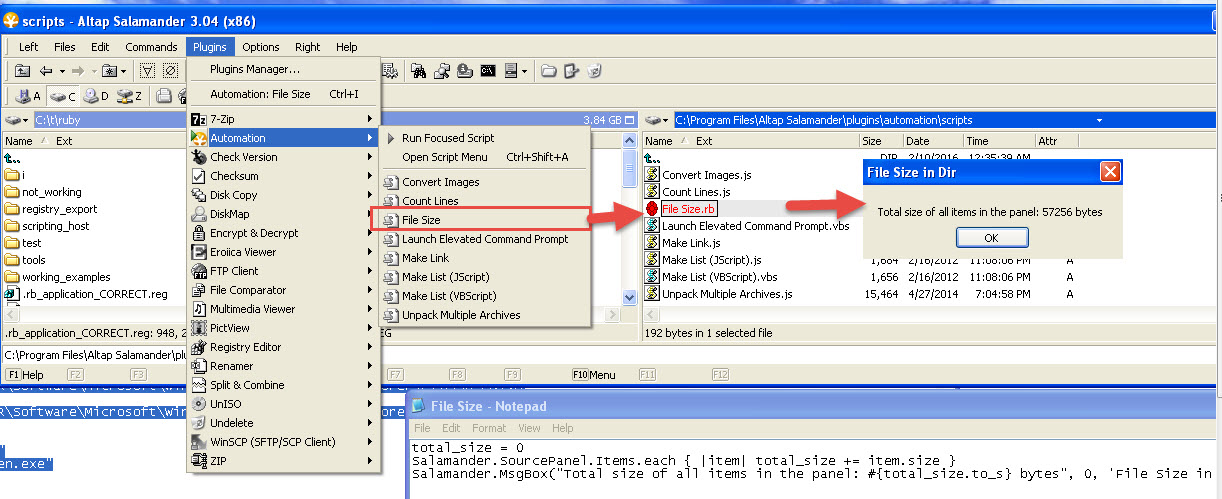

Ještě bych si dovolil uvést kód založený na Manisonově původním test skriptu (opravil jsem věci co neprojdou v nových ruby - např. velké písmeno v proměnné (je to bráno jako konstanta) a dále jsem to trochu rub(y)al):
Funkční skript pro nové ruby a automation plugin promocí COM
total_size = 0
Salamander.SourcePanel.Items.each { |item| total_size += item.size }
Salamander.MsgBox("Total size of all items in the panel: #{total_size.to_s} bytes", 0, 'File Size in Dir')
Tady je šťastný výsledek usilovné práce (a ano, už to nepadá a normálně vždy funguje):

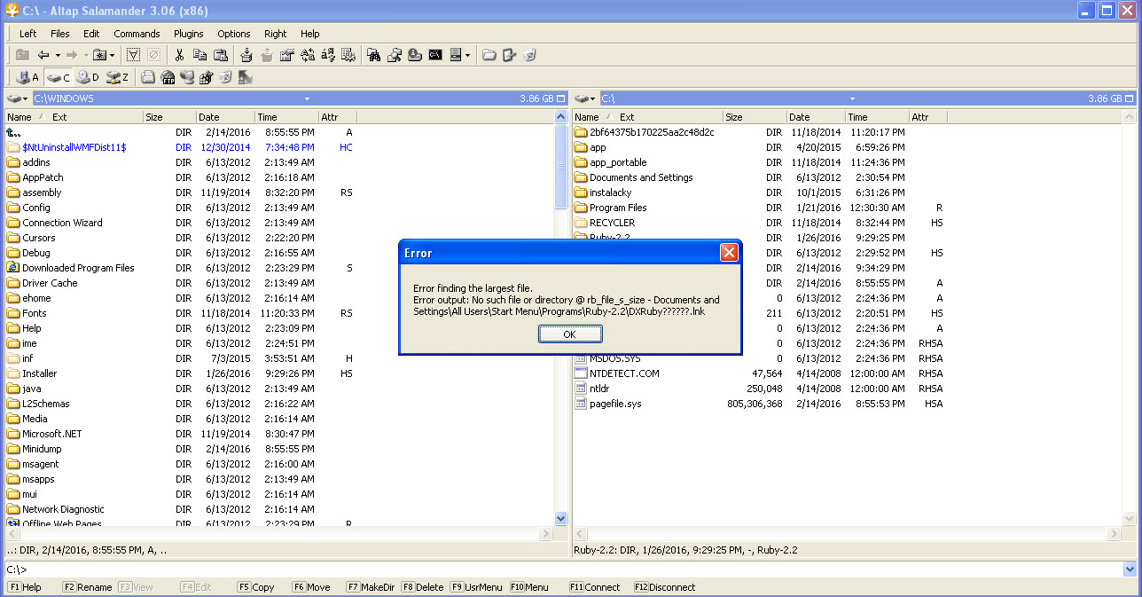

Tak jsem si našel trochu času pohrát si s verzí 2.3 (jak x86 tak i x64). Dosáhl jsem stavu, že jak v salamandru x86 a x64 vidím skripty v listu.
Když spustím skript, tak se naprosto nic neprovede, zkoušel jsem salamander v normálním stavu i v administrátorském a žádnou změnu to nepřineslo. Dělal jsem si analýzu pomocí procmon(u) od sysinternals a porovnával jsem verzi Windows XP (kde to funguje) s Windows 7.
Ve windows 7 se pustí pouze Thread create a hned potom Thread exit. Nic takového jsem ve fungujících windows XP nenašel, tam jsem našel řetezce dotazujících se na InprocServer32 a správné vykonání COM.

Zkouším poslední dostupnou verzi 2.4 (x86). Po drobné úpravě na straně Automation pluginu se při spuštění Vašeho skriptu dostávám na chybu
Error
Error running the script.
Error output: uninitialized constant #<Class:0xc7a8800>::LargestFiles::Salamander
[OK]
Tušíte, co by to mohlo být?

Paráda, že jste upravil ten Automation plugin tak, že to spustíte, to mám radost a rád bych si to posléze i zkusil.
Ano tuším kde by mohl být pravděpodobně problém. Ve skriptu používám objekt Salamander např. Salamander.MsgBox; Salamander.InputBox; Salamander.SourcePanel.path atd. Ten objekt ale není instanciován a nespíše to spadne při použití první metody.
Triviální příklad:
 class ConstClass
    |   C1=101
    |   C2=102
    |   C3=103
    |   def show
    |     print C1," ",C2," ",C3,"\n"
    |   end
    | end
   nil
ruby> C1
ERR: (eval):1: uninitialized constant C1
ruby> ConstClass::C1
   101
ruby> ConstClass.new.show
101 102 103
   nil
Narozdíl objekt LargestFiles, kde najdete vytvoření nové instnace na konci souboru.
app = LargestFiles.new
app.run
Domníval jsem se tedy, že dochází k nějaké formě defaultní inicializace v rámci automation scriptu. T.j. objekt není potřeba inicializovat dojde k tomu, pokud použiji automation plugin.
Vycházel jsem z vašeho úplně prvního příkladu, kde k žádné inicializaci nedochází. Nejspíše teď nespustíte ani tento Váš jednoduchý příklad:
