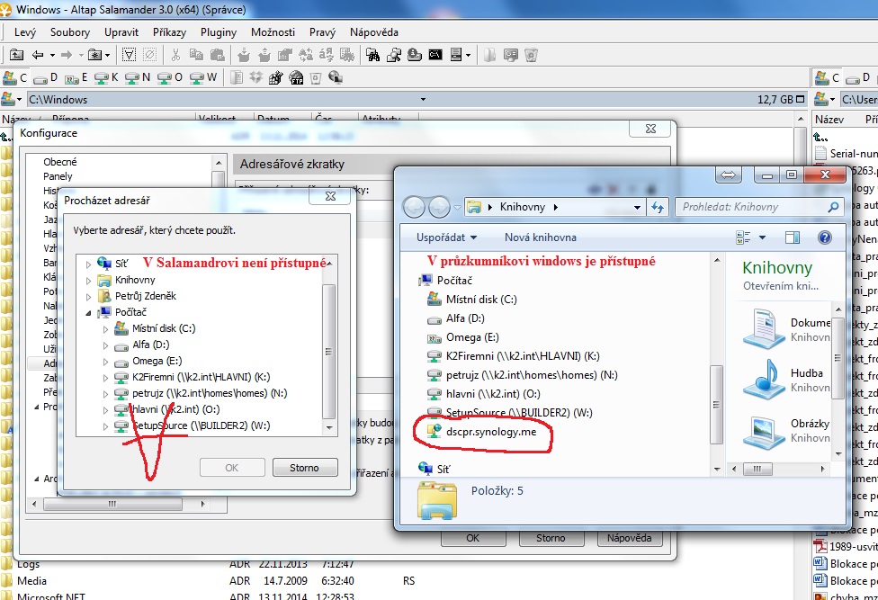

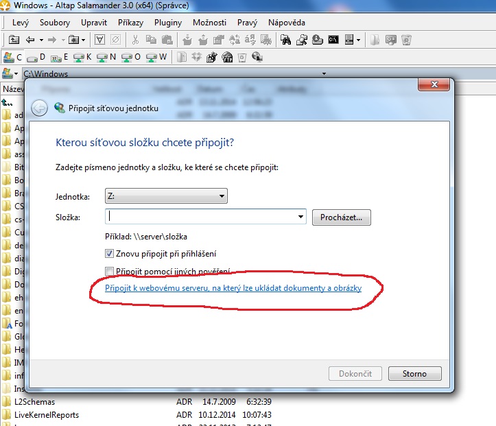

V souvislosti s výše uvedeným dotazem mám ještě jeden problém. Potřeboval bych na jedno kliknutí odkaz na ftp připojení. V salamandrovi jsem dal připojit jednotku a pomocí dialogu (viz obr.1) jsem připojil ftp pomocí odkazu v dialogu "Připojit k webovému serveru, na který lze ukládat dokumenty a obrázky".
Tenhle připojený odkaz se mi objevil v průzkumníkovi windows ve složce "Tento počítač" (viz obr. 2), ale když ho chci dostat do salamandra do adresářové zkratky, tak tam v procházení ve složce "Tento počítač" není (viz též obr. 2). Je nějaká šance dostat do salamandra na jeden klik trvalé ftp připojení, které by se mi při zapnutí počítače vždy připojilo?

Funkce, kterou jste použil, je kompatibilní pouze s průzkumníkem. Salamander s těmito připojeními nepracuje. Opět je několik řešení, jak se v Salamanderu rychle dostat k nějakému FTP. Buď můžete použít seznam záložek zabudovaný do FTP klienta: klepněte na tlačítko FTP v panelu nástrojů, klepněte na tlačítko pro vytvoření nové záložky, pojmenujte ji a vyplňte potřebné údaje. Připojení by mělo být dostupné pod stejným jménem při příštím spuštění Salamandera. Dá se ale také použít Hot Paths, jen je potřeba zadat cestu ve správném formátu:
ftp://jméno:heslo@server/
Možná se to dá zařídit tak, aby se to heslo nemuselo vyskytovat takhle na očích, ale zatím jsem to nezkoušel.
