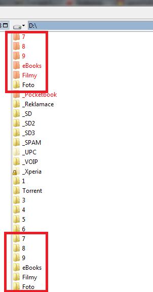

Tak se mi to zrovna stalo znovu.
Zkusil jsem klavesu Insert, dole se jen postupne zvysoval pocet vybranych adresaru a pri asi 20 vybranych se zmenilo jmeno prvniho adresare na jmeno 22. adresare. Mozna jeste postreh - myslim, ze se to vzdy stalo jen v rootu disku.
Snad napovi screenshot, cervene jsem oznacil duplicitni casti:

Re: AS 3.01 x64 - problém s obnovou panelu
Až problém zase nastane, zkuste prosím chytnout okno Salamandera a odtáhnout ho myší mimo viditelnou obrazovku a zpět. Tím vynutíte překreslení panelu. Řeší to situaci?
Na mě tento problém dělá dojem, že jde o nějakou chybu v ovladačích grafiky.

Post by Zivan »
Zrovna problem nastal a vyresilo ho i "odmaximilizovani". Pouzivam casto Salamandera maximilizovaneho, kliknul jsem na horni prvek "restore" o panel se zrejme prekreslil.
