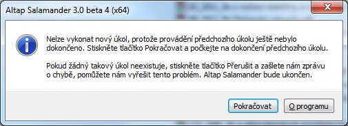

Vyskočila na mě nějaká podivná hláška, viz přiložený soubor.
Jednak to po mě chce stisknout tlačítko Přerušit, které tam není.
Pak mám zaslat zprávu o chybě, aniž bych tušil jak.
Co jsem dělal před chybovou hláškou?
Vybral jsem adresářovou zkratku, vlezl do dvou podadresářů a chtěl spustit PDF.
V hlášce jsem dal pokračovat, znovu chtěl spustit to samé PDF, znovu hláška.
Pak jsem napsal tento příspěvek, dal pokračovat a PDF už jde normálně spustit.
Nelze vykonat nový úkol
- Beze jména.jpg (45.66 KiB) Viewed 18076 times

Re: Nelze vykonat nový úkol
Je nainstalován poslední Adobe Reader.
Nicméně teď mi to udělalo v souvislosti s DWG / AutoCAD LT 2014.
Otevřel jsem výkres, vrátil se do Salamandera, chtěl otevřít další, ale Salamander je jakoby zatuhlý.
Po chvíli odtuhnul, našel jsem DWG, dám spustit a zas na mě skočila ta přiložená hláška.
To další DWG jde spustit až po nějaké chvíli ...
Díky za informaci o chybějícím tlačítku, to je chyba.
Nevybavujete si co jste instaloval v poslední době (než se problém projevil)? Pokud bude Salamander v tomto stavu, můžete spustit druhou instanci a v menu zvolit Nápověda > Seznam úloh a pomocí tlačítka Zastavit vytvořit chybové hlášení pro problematickou první instanci. Zadejte pak prosím svůj email a odkaz na toto vlákno a ozvěte se mi, budu schopný zjistit který software tento problém způsobuje. Díky.
Problém s tlačítkem byl ve špatném překladu. Týkalo se české a slovenské verze. Opraveno v AS 3.01.
