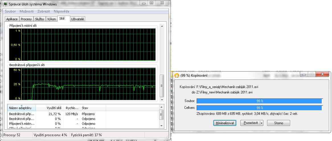

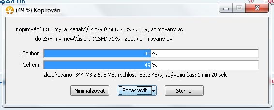

PB75 x64 výpočet rychlosti kopírování po síti
Salamander zobrazuje že kopíruje rychlostí cca 50 - 80 kB/s (neodpovídá skutečnosti)
odhad kopírování 351MB podle AS je 80s, což je zhruba 4,4 MB/s (to je OK, tak pomalé mám kopírování na NAS po WiFi)
podle rychlosti průběhu kopírování to opravdu kopíruje tou rychlostí cca 4MB/s
PS: u většího množství dat se zbývající čas zobrazuje maximálně v hodinách (nezná delší časové jednotky = např. dny, ale asi je to zbytečné)
Win7 x64, AS 3b1
Win7 x64, AS 3b1
- Rychlost kopírování po síti
- PB75_speed.jpg (37.41 KiB) Viewed 34027 times

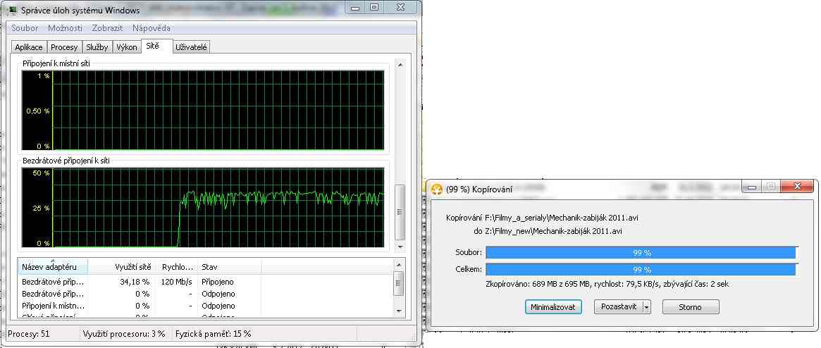

Re: PB75 x64 výpočet rychlosti kopírování po síti
Děkujeme za informaci. Můžete prosím otestovat chování verze AS 2.54 ve stejném prostředí?
Rychlost ve verzi 2.54 se zobrazuje korektně (kopírování je pomalejší než v 3.b1)
- 2.54
- PB75_speed_254.jpg (49.28 KiB) Viewed 33986 times
- PB75
- PB75_speed_3b1.jpg (49.76 KiB) Viewed 33986 times
Chystal jsem nove vlakno,ktere se melo tykat prave linearity kopirovani. Jeste jsem jej nenacnul, tak to pridam sem. Mam zatim nachystane video se zaznamem.Jan Rysavy wrote:Máme dotaz k tomuto problému. Jak se kopírování chová z hlediska linearity? Běží celou dobu progress rovnoměrně nebo se posouvá v nějakých kvantech? Tedy že by se rychle posunul například na 49% nebo 99% jak vidíme na obrázcích a potom v tomto stavu zůstal delší dobu nehybný?
Sice jsem nekopiroval po siti ale mezi dvema fyzickymi disky ve stejnem PC. Ani jeden z disku nebyl systemovy.
AS2.54 je plynulejsi (oranzova ikona, soubor AS_2.54.avi)
AS 3 skace po blocich, jakoby zadrhava a trva dele (cervena ikona, soubor AS_3.0b.avi)
Snad vam to pujde prehrat: http://uloz.to/xyEYzjf/20120409-2037-55-avi
řekl bych, že v případě kdy ukazuje 50-100 kb/s se progress bar pohybuje o něco pomaleji - ale rozhodně delší dobu se zobrazuje vyšší rychlost přenosu.
Myslím, že to na konec ukazuje dobře a problém je pomalejší "trhaný" download viz http://forum.altap.cz/viewtopic.php?f=16&t=5493
Tak se to vysvětlilo, díky zvětšení bufferu pro kopírování došlo ke zvětšení hodnoty ve výpočtech "malých rychlostí" (původně do 600KB/s, nově do 6MB/s) a to právě tak nešťastně, že přetekl použitý DWORD a vypočítaná rychlost od 4 do 6 MB/s je tím snížená cca o 4MB/s. Opravíme v příští PB verzi.
Děkujeme za spolupráci!
