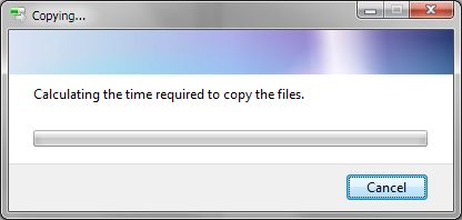

Pocas testovania ineho problemu som narazil na dalsi. Skuste ho prosim zreplikovat.
Predchadzajuci post obsahoval url na FTP adresar mozzila.org ftp://ftp.mozilla.org/pub/seamonkey/nig ... candidates
tuto adresu som v IE9 cez kontextove menu skopiroval do clipboard-u, prepol sa do AS a dal ctrl+v v domneni, ze AS automaticky nastartuje FTP plugin a danu adresu otvori. Co sa vsak stalo bolo, ze sa objavilo dialogove okno: "Calculating the time required to copy the files" (mam anglicky OS)
Vid. screenshot.
Calculatin time...

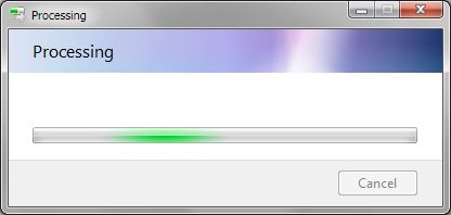

Toto okno ostalo vysiet do nekonecna, stacenie Cancel sposobilo len zobrazenie okna "Processing" a neustaly process nikdy nekonciacej akcie.
Processing...
Processing...
Okno nebolo mozne zavriet. Pocas prepinania medzi aplikaciami som vsak zistil, ze "vytuhnute" je aj okno IE9 z ktoreho som odkaz skopiroval.
Webstranka prestala reagoval (not responding) a IE9 ponukol jej recovery. Po povoleni tejto akcie zacal prehliadac normalne reagovat a to vratane exitujuceho obsahu. Co sa zaroven "znormalizovalo" bol Salamander. Neviem, ci sa jedna cisto o problem AS, alebo priamo shell-u.

Potvrzuju na Windows 7x64 + IE9/IE9x64, ačkoli s několika rozdíly - po zvolení Cancel se neobjeví 'Processing', ale 'Canceling', navíc asi po půl minutě okno zmizí a všechno automaticky "rozmrzne" a systém "cinkne" (vyloudí nějaký defaultní zvuk) bez ohledu na to, jestli dám Cancel, nebo ne.

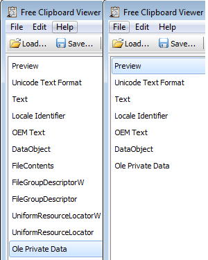

Pokud mám přitom spustěný ClipBook Viewer, všechno funguje a tváří se, jako kdyby se nechumelilo. To byl nějaký šotek, ClipBook Viewer na to vliv nemá.
Pokud z IE zkopíruju HTTP odkaz, vloží mi do Salamandera HTML soubor.
Pokud nastavím v IE správný FTP proxy (port 21 je zakázaný), vloží mi HTML soubor obsahující nějaký kus file listingu ze serveru (můj odhad):
<BASE HREF="ftp://ftp.mozilla.org/pub/seamonkey/nightly/2.1rc2-candidates">
<!DOCTYPE HTML PUBLIC "-//W3C//DTD HTML 4.01 Transitional//EN" "http://www
Pokud zkusím odkaz na soubor, vloží taky HTML soubor, ale tentokrát trochu jiný:
<BASE HREF="ftp://ftp.mozilla.org/pub/seamonkey/nightly/2.1rc2-candidates/build1/win32_signing_build1.log">
faked
Vypadá to, že IE nevkládá do schránky jenom text a při vložení do kontextu, kde jde přijmout soubor, se pokouší cíl odkazu stáhnout, ale u FTP se mu to značně nedaří (vloží nějaký fake a potom soubor už nestáhne).
Obsah schránky: vlevo IE, vpravo Firefox.

Napis okna Canceling sa zobrazi po kliknuti na [x], pri opatovnom kliknuti sa zmeni na processing. Toto vsetko sa u mna deje na 32 bit Windows 7 Professional.
