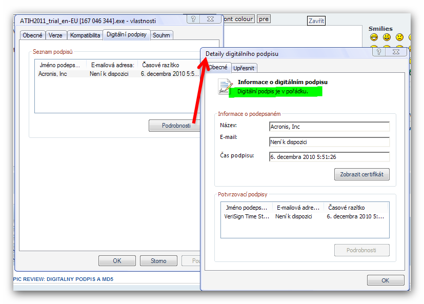

Vdaka,
tak sa mi moc nezdala jedna vec, ked si cez vlastnosti suboru napr. vo Windows 7 alebo XP zvolim v zalozke Diditalny podpis podrobnosti - tak mi vypise ci je alebo nie je podpis v poriadku a podobne. Avsak to trva celkom kratky cas nez to okno vyskoci. Povedal by som ze medzi tym sa mi nestihne spocitat ani MD5, ked to napr. porovnam ako dlho trva pluginu v AS spocitat MD5. Toto mi je divne...

Zjevně probíhá ověřování podpisu rychleji než čekáte
Udělejte snadný experiment. Pomocí libovolného HEX editoru (např. http://frhed.sourceforge.net/en/) v EXE souboru změňte nějaký bit. Potom ověřte digitální podpis.
