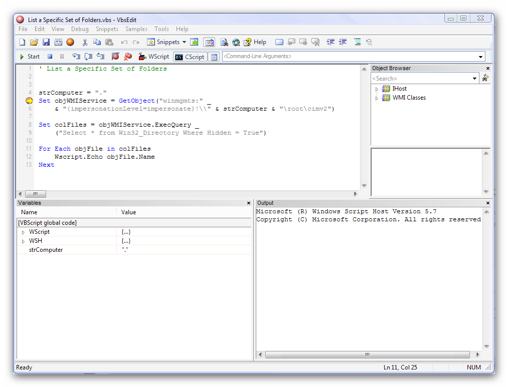

nie som ziadny odbornik na skriptovacie jazyky, ani kde zacat a v com vyvijat+degub a testovat skripty.
Nasiel som ale - http://www.vbsedit.com/ - je to pouzitelne? Obsahuje vela sablon, daju sa pouzit v AS?

No a co ten vyssie spominany nastroj. Pripajam screenshot - ladiaci mod.
Je to nejak pouzitelne podla vas?

Naprosto nemám tušení. Debugger pro skriptovací jazyky dost možná lze implementovat, v dokumentaci jsem potkal pořádný zástup COM interfaců, které by tomu nasvědčovaly. Zkuste a dejte vědět :)

Vdaka - josef.kraj, pocitam ze mnou uvedeny nastroj pouziva prave toto/podobne riesenie - tj. standardne nainstalovane nastroje vo Windows XP a novsich. No kvoli obcasnemu vyvoju skriptov pre AS mi netreba (nepouzivam pri programovani) Visual Studio 2008/2010 aj ked obe mame v skole zdarma vramci MSDN AA systemu.
Takze dam prednost jednoduchsiemu rieseniu.
