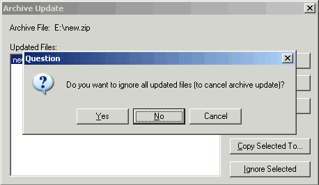

Všiml jsem si nějaké podezřelé nefunkčnosti v dialogu pro aktualizaci archivu, když ho chci zavřít (ve smyslu, že jsem vůbec nechtěl archiv opustit a chci se vrátit), nabídne mi tři možnosti, z nichž 'Yes' je nežádoucí, 'No' mě vrátí zpátky do aktualizace a 'Cancel' udělá totéž, co 'No'.

V této situaci jste už archiv opustil, vrátit se do něj bez zapakování změn nebo jejich zahození prostě Salamander neumí (nejde o chybu, ale o vlastnost).
V tom případě hlasuji pro odebrání 'Cancel', protože nefunguje tak, jak by se dalo na první pohled očekávat, a navíc je vůči 'No' duplicitní.
Podívám se na to, pokud tam skutečně není žádný rozdíl, vyhodím ho.

Petr Solin wrote:Podívám se na to, pokud tam skutečně není žádný rozdíl, vyhodím ho.
Jak to dopadlo?
Re: Chybný dialog aktualizace archivu
Cancel zahozen. ;-) Bude to k dispozici ve verzi 2.53.
