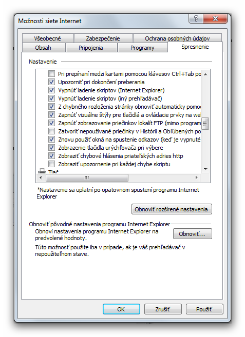

Otestoval som vo Windows 7 RTM SK a IE8 stale hlasi chyby ak sa vyskytnu v JS pri prezerani HTML/MHT cez F3.
Pripajam moje nastavenie IE8 sk.
Je to hodne vyrusujuce ak je subor "zasypany" mnohymi JS ... v dnesnych casoch naprosta samozrejmost.
