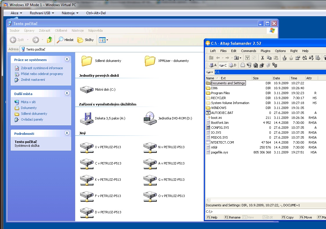

Mám takový dotaz. Proč Salamander ve virtuálnm XP módu Windows 7 nevidí disky fyzického počítače tak jak je vidí explorer ?
Můj počítač ve windows 7 (64bitové verze Enterprise) má název petrujz-p513. Na tomto fyzickém počítači jsou fyzické disky C, F a G, pak jsou tam ještě připojeny síťové disky K, N, O, X (potom ještě A je flopy a D je CDROM mechanika). V klasických virtuálních PC nejsou vidět samozřejmě žádné disky hostitelského počítače. V XP virtuálním módu windows 7 je to ale jinak - ve windows exploreru všechny disky hostitelského počítače vidím pod označením [písmeno jednotky] v [název fyzického počítače] a mohu s nimi normálně pracovat. SALAMANDER však tyhle disky NEVIDÍ !!! Viz. přiložený obrázek:

Možná proto, že nemůže? Vždyť je to virtuální mód. Zkuste poslat screenshoty se Salamanderem a Explorerem, jak to vidí rozdílně.

Svůj původní dotaz jsem více rozepsal a přiložil jsem i obrázek - prosím podívejte se na to a rád bych znal odpověď.

Děkuji za vysvětlení. Disky, které jsou zobrazeny v Tento počítač totiž přiřazena svá písmena (v rámci virtuálního stroje), proto je nemůžete hledat v Drive Bar, ani se na ně nedostanete pomocí X:. Osobně jsem ještě XP mód nezkoušel, ale odhaduju, že je to zařízeno nějakým síťovým protokolem. Navrhuju dvě řešení:
- Zkuste klepnout pravým tlačítkem na jeden z těch disků a podívat se po položce Připojit disk nebo tak něco.
- Zkuste v Salamanderovi skočit na cestu '\\petrujz-p513'.

Takže trošku podrobněji po prozkoumání toho XP módu
1) XP mód má na rozdíl od virtual PC jako jediný virtuální počítač v nabídce síťových adaptérů "Sdílené sítě (NAT)" a má ho přednastavený.
2) Jednotlivé zmiňované disky hostitelského počítače ([název počítače] v [písmeno disku]) mají v průzkumníkovi v XP módu na hintu popis "Disk pro připojení vzdálené plochy"
3) V nabídce sítí v Salamandrovi (Network) je po rozkliknutí kromě "Sítě microsoft windows" a "Web client network" také síť "Terminálové služby", která po rozkliknutí obsahuje server "tsclient" jehož součástí jsou všechny zmiňované disky. (V nabídce sítí při mapování písmene při připojování síťového disku tahle síť ale není !!!).
4) takže přístup k jednotlivým diskům hostitelského počítače je přes \\tsclient\[písmenko disku hostitelského počítače]
Nicméně si myslím, že by s tím mohl Salamander nějakým způsobem automaticky počítat, protože ne všichni jsou to schopni takhle dohledat. Samozřejmě, že je to to samé jako jakékoliv jiné připojení a namapování síťového disku, ale přeci jenom v tom XP módu jde o disky fyzického hostitelského počítače na kterém člověk pracuje a tak by s tím přeci jen mohl Salamander nějakým způsobem počítat. Protože když dám v Salamandrovi připojit síťovou jednotku a u složky kliknu na procházet, tak je tam v nabídce sítí jen "Síť Microsoft Windows" a síť "Terminálové služby" abych vyhledal server "tsclient" tam není - vyhledat to nejde a musím vědět, že tam do složky mám napsat \\tsclient\...

Re: Windows 7 a 32bit XP mód
Výborně! Děkujeme za podrobné prozkoumání. Již delší dobu máme na seznamu prací lepší podporu pro \\tsclient\? disky v Remote Desktop. Tímto úloha dostává vyšší prioritu. XP compatibility mode bude pod Windows 7 určitě řádově frekventovanější záležitost proti používání vzdálené plochy.
Připravovaná Preview Build verze 2.53 beta 1 (PB 38) již obsahuje podporu pro zobrazení těchto disků přímo v kořenovém adresáři Network pluginu. Když vyberete Network z Change Drive menu (nebo použijete přímo klávesu Ctrl+,), uvidíte v panelu adresář Local Computer (v XP-mode Host Computer) a pod ním jsou všechny lokální disky (\\tsclient).
