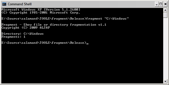

Mohl byste prosím také ověřit, že náš jednoduchý program Fragment (přiloženo) detekuje stejný počet fragmentů adresářů, jako zobrazuje OO Defrag?
fragment.zip
Show file or directory fragmentation, version 1.1
(14.88 KiB) Downloaded 1157 times
Použití je jednoduché:
Pro zájemce o problematiku: adresář je třeba otevřít
HANDLE hFile = CreateFile(fileName, 0, 0, NULL, OPEN_EXISTING, FILE_FLAG_BACKUP_SEMANTICS, NULL);
a počet fragmentů získat pomocí
status = NtFsControlFile(hFile, NULL, NULL, 0, &ioStatus, FSCTL_GET_RETRIEVAL_POINTERS, &startVcn, sizeof(startVcn), fileMappings, FILEMAPSIZE * sizeof(ULONGLONG));
Více viz MSDN - FSCTL_GET_RETRIEVAL_POINTERS.
Kód prográmku Fragment je zájemcům k dispozici. Bohužel (nebo naštěstí?) netušíme o možnosti před-alokace adresáře (jak již zmínil Zarevak), jako je to možné u souborů pomocí SetEndOfFile(). Pokud někdo o něčem víte, sem s tím :)

Hi! :D
Konečně jsem se k tomu dostal a: Odvolávám, co jsem odvolal! :wink:
Takže pokud jde o fragmentaci adresářů:
1.) Není žádný rozdíl mezi AS 2.51 a AS 2.52. :shock:
2.) Prográmek Fragment.exe vidí přesně stejný počet fragmentů adresářů i souborů jako mnou používaná verze O&O Defragu - 10.0.1634. 8)
3.) Při testu Exporeru, TC, WinRaRu... a několika dalších kopírovadel :lol: jsem zjistil jen jedinou odlišnost - pokud se podíváte nahoru na výpis fragmentovaných souborů na obrázku 4, adresář system32 má 95 fragmentů. No a když použiju jiné kopírovadlo než AS, je tam jen 94 fragmentů... :? Takže ve výsledku AS "přidá" jen 1 fragment složky navíc oproti třeba Exploreru.
