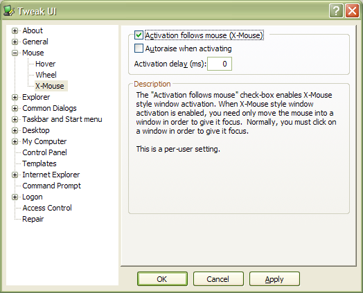

Máte X-Mouse nastaveno takto?

Ano mam to v XP takto nastaveno. Nicméně mi to dělá opravdu pouze u Shift+Del dialogu. Po bližším zkoumání je to tak, že po stisku klávesové zkratky vyskočí potvrzovací dialog. Pokud potvrzení odbouchnu entrem, tak se AS schová. Pokud ho potvrdím myší, AS zustane navrchu. Při potvrzení entrem, je jedno zda je myš nad dialogem, či ne.
