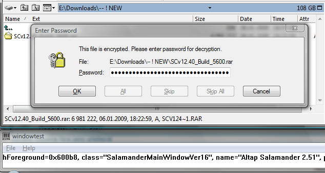

asi mi neco unika ? me to hlasi vzdy windowtest odkud to spoustite ?
Vista 64bit
jinak nevim jestli to je spatne ale pokud kopiruju soubor a mam spusteneho spravce uloh tak focus potom dostane on jedno jestli je na liste nebo na obrazovce
vypadá to, že by to mohlo dělat to okno kdy potvrzuji přepsání souboru
tzn. při dalším kopírování stejného souboru na stejné místo
zopakuji to zatím kdykoliv

Jan Rysavy wrote:Zkuste prosím ověřit, že skutečně zlobí i operace nad archivy. Ty jsou na rozdíl od operací nad diskem modální.
z archivu mi to jede bez problémů

Jan Rysavy wrote:Zlobí to i při vybalování z archivů? Třeba také s Overwrite konfirmací?
pokud si dám v kopírovacím dialogu detail a tu druhou záložku v češtině přepsat starší a přeskočit ostatní tak je focus OK v obou případech
k0nelupy wrote:asi mi neco unika ? me to hlasi vzdy windowtest odkud to spoustite ?
Vista 64bit
Edit: doplnil jsem malý návod do příspěvku k příloze: http://forum.altap.cz/viewtopic.php?p=13529#13529
Dostavam zatim vzdy tyhle 2 polozky:
hForeground=0x100e6, class="ATL:037A90D0", name="''", pid=760
hForeground=0x30040, class="Shell_TrayWnd", name="''", pid=760
PID 760 je explorer.exe
A pripominam vlakno:
http://forum.altap.cz/viewtopic.php?t=2173
Tohle je taky to same. Ten dialog s heslem neni nahore (je pod tim ten minidialog) a programek ukazuje ze focus ma AS.

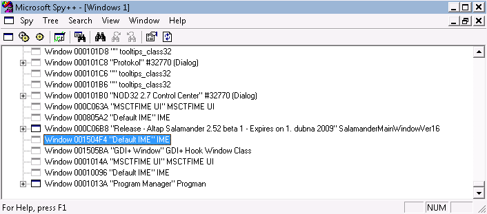

Problém jsem doufám odstranil. Pokud byste na problém narazili i AS 2.52 beta 1, dejte nám prosím vědět.
Příčinou problému je nové okno "Default IME" (zřejmě nějaký helper), které v Salamanderu rozbilo starší hack datovaný k Windows XP SP1. Tam aktivace oken přestaly fungovat také.
Děkujeme za všechny informace!

Narazil jsem při testování na ten z-order prográmek, takže ho pro úplnost přikládám.
zorder.zip
