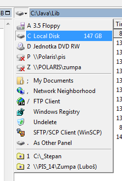

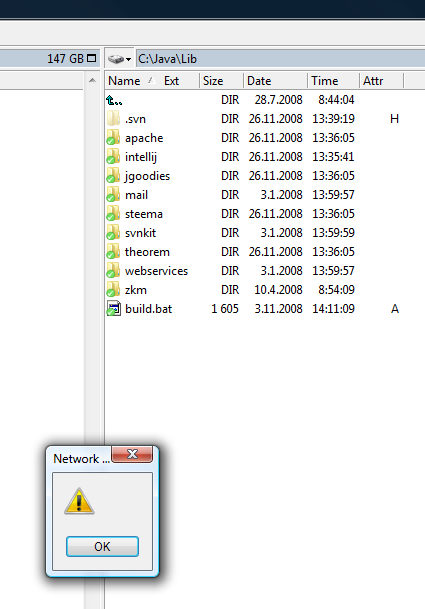

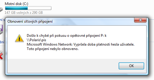

Pokouším se přepnout v panelu na síťovou jednotku (je červeně přeškrtnutá, vypršela platnost hesla v doméně) a zobrazuje se mi hlášení bez textu. Průzkumník zobrazí smysluplnou hlášku. Viz připojené obrázky.
Pokud jste schopny tuto situaci reprodukovat, pomohlo by mi, kdybyste Salamandera uvedl presne do vyfoceneho stavu (chybova hlaska bez textu), a pak mi poslal text z Bug Report okna, ktere vyvolate tak, ze pustite druhou instanci Salamandera a z menu Help spustite Task List a v okne Task List vyberete polozku bez "current process" a stisknete tlacitko Break.
Poslete mi to prosim na petr.solin@altap.cz, pokud uz to nereprodukujete, dejte prosim vedet a ja to zkusim najit rucne. Dekuji!

Petr Solin wrote:Pokud jste schopny tuto situaci reprodukovat, pomohlo by mi, kdybyste Salamandera uvedl presne do vyfoceneho stavu (chybova hlaska bez textu), a pak mi poslal text z Bug Report okna, ktere vyvolate tak, ze pustite druhou instanci Salamandera a z menu Help spustite Task List a v okne Task List vyberete polozku bez "current process" a stisknete tlacitko Break.
Heslo jsem musel změnit. Jinak bych nemohl pracovat. Znovu vyprší za cca 6 týdnů. Pak to mohu zkusit zreprodukovat.
Nalezeno, reprodukovano, opraveno. ;-) Diky, tahle chyba je tam uz dlouho. Cteni chyboveho stavu (WNetGetLastError) jsem zapomel presunout do vedlejsiho threadu spolu s obnovou spojeni (WNetAddConnection3), proto byl text prazdny.
