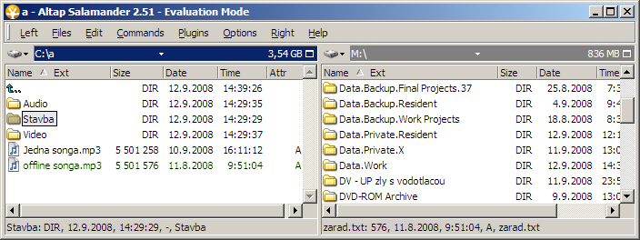

Katalóg súborov na externých médiách (externý disk, CD, DVD). Ako základná náhrada napr. za "Where Is It?"
Výhody:
- katalóg súborov na offline médiách (ext. disk, CD, DVD,...)
- možnosť vyhľadania súborov bez toho, aby boli fyzicky prítomné na online disku
- organizovanie súborov (napr. súbory s fragmentami videa, zvuku) bez toho, aby boli fyzicky prítomné na online disku
- posúva Salamander do pozície katalógu - je to nová funkcia, ktorá by bola v rámci organizátora súborov jedinečná
Princíp činnosti:
- podstata je v tom, že súboru akoby pridáme atribút "offline" hovoriaci, že súbor sa nachádza na offline médiu a tu je len jeho hlavička
- offline súbor sa zobrazí odlišnou farbou napr. zelenou
- offline súbor je textový súbor, ktorý má názov ako pôvodný súbor s ďalšou príponou "OFFLINE" a vnútri obsahuje informácie o pôvodnom súbore
- Salamander nezobrazí pri takomto súbore príponu "OFFLINE" a jeho dĺžku a atribúty zoberie z informácií uvedených vnútri offline odkazu
- je potrebné preprogramovať len zobrazovanie a vyhľadávanie súboru; kopírovanie, presun a pod. zostávajú nezmenené
- zmena súboru/adresáru na offline a online sa dá realizovať už napr. prostredníctom 2 pluginov (make folder OFFLINE alebo ONLINE), ktoré z fyzických súborov vytvoria offline súbory a naopak

- Priklad zobrazenia offline suboru zelenou
farbou. - Image3.png (29.85 KiB) Viewed 13989 times

V kazdom pripade mi islo ale o integraciu katalogu inym sposobom - novym chapanim suboru ako OFFLINE suboru, nie ako ku prezeraniu katalogu. T. j. hlavny benefit ma byt v tom, ze OFFLINE a skutocne (nazvime ich ONLINE) subory budu premiesane. Nebude existovat ziadny centralny katalog alebo nieco podobne. Vysvetlim to nasledovne:
Predstavme si, ze mam 10000 DVD datovych medii. Tieto media sa mi vsetky nezmestia nakopirovat na jeden interny HDD. Preto mozem spravit taku vec, ze subory skopirujem len ako nazvy a ich tela ignorujem (budu mat dlzku 0 bajtov, ale nazvy a atributy zostanu skopirovane z povodneho suboru). Nazvime tieto skratene subory akoze su OFFLINE subory. Vznikne mi teda stromova struktura povodneho DVD niekde na internom HDD. Pri vyhladavani konkretneho suboru zatial teda nepotrebujem povodne DVD, ani ziadny katalog, ani ziadny SW - postaci bezny suborovy manazer (Windows Explorer, AS, TC,...). Teraz pokracujme dalej. Nakopirujem na interny HDD dalsie DVD. A postupujem dalej, az mam na internom HDD 10000 DVD "odkazov", t. j. replikacii adresaroveho a nazvoveho stromu, pricom kazdy subor ma dlzku 0B (i ked na disku zabera 4kB, ale toto ma netrapi pre pochopenie principu - neskor doplnim optimalizacnu metodu).
Toto nie je zatial nic prakticke. Ale:
Nevyhovuje mi adresarova struktura povodnych DVD a preto si zoskupim jednotlive subory (mam na mysli tie 0B OFFLINE kopie) a podla uvazenia si ich prekopirujem alebo popresuvam medzi existujuce ONLINE subory na internom HDD bez ohladu na to, na ktorom mediu povodne boli. Vznikne mi teda na internom HDD zmiesanie tychto suborov s normalnymi subormi. To, ze subor je OFFLINE zatial rozoznam len podla jeho dlzky 0B. Tymto sposobom si mozem urobit poriadok medzi vsetkymi subormi (nieco take, ako keby som v beznych "katalogizeroch" pozaradoval do kategorii, ale toto je pohodlnejsie). Dokonca mozem tieto OFFLINE subory aj prekopirovat (namnozit) podla uvazenia a teda budem mat viac tych istych OFFLINE suborov, pricom telo suboru je stale len na niektorom z DVD. Takto si mozem usporiadat MP3ky, dokumenty jedneho projektu, ktore ale z dovodu kapacity a casu kedy vznikli boli na viacerych DVD a zaroven vznikali v case postupne. Vytvorim si na internom HDD jeden adresar s nazvom projektu napr. STAVBA a popresuvam si sem OFFLINE subory (tie 0B=SIZE) do tohto adresara STAVBA. Nezaujima ma, na ktorom mediu boli povodne, proste si subory zorganizujem podla uvazenia, podla novej potreby, vytvorim si novu filozofiu adresarovej struktury. Pri tomto organizovani suborov mozem jeden subor navyse nakopirovat aj do viacerych projektovych adresarov. Podobne ako by som jednu MP3 mohol zaradit do viacerych adresarov, pricom kazdy adresar bude predstavovat jeden PLAYLIST (napr. SVADBA1, DISCO_TATRY) a pod. Vyzera to ako plytvanie miestom, ale kopirujem stale len OFFLINE odkazy.
A teraz pride dolezita chvila. OFFLINE subory samozrejme nemozem pouzivat priamo (maju dlzku 0B). Preto by som potreboval kliknut na pozadovany OFFLINE subor (prip. cely adresar) pravym tlacidlom mysi a vyberat nieco ako "make online" (alebo pouzit plugin). Pocitac pohlada vsetky OFFLINE subory v danom adresari, pozistuje media na ktorych sa subory fyzicky nachadzaju a postupne mi oznami vo vzostupnom poradi, ktore media mam vlozit, aby mohol konvertovat OFFLINE subory na ONLINE (napr. DVD 0543, 0643 a 7864). Tym padom je cely adresar pripraveny k pouzivaniu, napr. k prehravaniu ak je to playlist a pod. Zaroven existuje opacny plugin "make OFFLINE", ktory konvertuej fyzicke subory spat na OFFLINE. Tu je pozoruhodne, ze si sam zisti, ktore subory uz mam na mediach a tieto nebude treba opat vkladat (pozn. tento princip tu pre jednoduchost nevysvetlujem, jedno z rieseni vysvetlim v pripade zaujmu). To znamena, nemusim si vobec pamatat, ci uz mam nieco nahrate na nejakom DVD - ak ho mam, system to rozozna a urobi zo suboru OFFLINE. Ak to este nemam na mediu, ponecha subor v adresari ONLINE. Toto je dalsia prakticka vlastnost - system vie sam rozoznat, ci je subor uz niekde na DVD bez mojej interakcie. Tym padom nevznikaju duplicity suborov pri nahravani noveho adresar napr. na nove DVD. Mozem pred nahratim noveho adresara na DVD vykonat "make OFFLINE" a zostanu mi uplne len subory, ktore este na inom DVD nemam a tie co uz mam sa transformuju na OFFLINE subory. OFFLINE subory na DVD teda mozu odkazovat aj na subory fyzicky na inom mediu. Tym padom mi dochadza k inkrementalnemu nahratiu na DVD.
Predpokladom tejto funkcnosti - a zaroven predpokladom upravy Altap Salamanderu je to - ze OFFLINE subor sa neda riesit tym, ze vynecham telo a subor bude mat dlzku 0B. Jednak stracam informaciu o povodnej dlzke suboru, jednak nemam informaciu, kde povodny subor bol. Da sa to riesit tym, ze OFFLINE subor nebude mat dlzku 0B, ale prave v nom budu informacie o povodnej dlzke suboru, jeho nazve a umiestneni. OFFLINE subor teda mozeme chapat nieco ako LNK subor. Pouzivatela prave ani tak nezaujima dlzka tohto OFFLINE prakticky textoveho suboru, ale bolo by prakticke, aby ALTAP SALAMANDER OFFLINE subor rozoznal a zobrazil dlzku suboru tu, ktora sa uvadza dnu v OFFLINE subore. Zaroven OFFLINE subor by som odlisil napr. farbou. Tato uprava ale neviem, ci sa da vobec zrealizovat iba formou pluginu. Sice NTFS uz ma myslienku niecoho podobneho (atribut OFFLINE), ale v SDK pisu, ze i ked je tento atribut k dispozicii vo WinXP, jeho realne fungovanie bude az vo Vista (aj to neviem ako presne). Tzn. ALTAP SALAMANDER by mohol simulovat OFFLINE atribut aj na FAT tym, ze OFFLINE subor bude mat priponu napr. OFFLINE. Pri prezerani obsahu HDD ked narazi SALAMANDER na OFFLINE priponu, nacita vnutorne informacie a ked sa "podozrenie" na OFFLINE subor potvrdi, povazuje ho za offline subor, priponu OFFLINE zobrazovat nebude, ale nacita z neho korektnu dlzku, odlisi farbou, prip. v novom stlpci zobrazi nazov medzia (celu cestu netreba), kde sa prislusny subor nachadza. Kopirovanie suboru ani presun sa nemeni - presuva a kopiruje sa OFFLINE subor ako OFFLINE subor.
Snad je to pochopitelne ako technicky, tak aj svojim prinosom a preto zvyhodnenymi vlastnostami v porovnani s inymi katalogizacnymi SW (ako Where Is It, Disk Explorer a pod.).
Co myslite, bola by takato funkcia niekomu okrem mna uzitocna?
