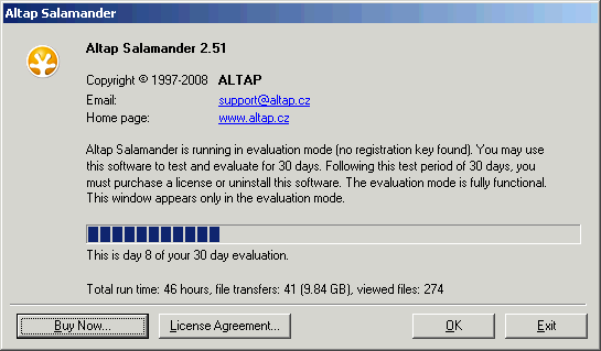

Jde o tlačítko, které bylo přidáno do dialogu pro neregistrované uživatele.
Ha! Ten dialog obsahuje celkový čas spuštění, přenesená data a počet zobrazených souborů. Jsou tyto statistiky zobrazitelné i v registrované verzi? (Koukal jsem do About, ale tam nic :( ) - Zajímalo by mne kolik dní už Salamander běžel :oops: - uptime mé aktuální instance Salamandera je cca 75hodin :shock:
Pro registrované uživatele stačí, když si na chvíli zamaskují klíč a spustí Salamandera. Stačí ho přesunout do jiného adresáře nebo přejmenovat. :idea:

Slouží uživatelům trial verze k posouzení, jak program používali a zda má smysl ho zakoupit. Implementace byla triviální a zároveň funkci považujeme za zajímavou.
