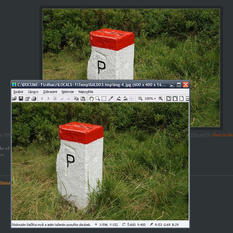

Zdravím *,
dnes jsem si všiml velkého rozdílu - plugin PictView zobrazuje JPG soubory dost neostře oproti jinému SW.
Na přiloženém screenu je (doufám že dost dobře) vidět rozdíl mezi zobrazením identické fotky ve Firefoxu (v2.0.0.6) a v PictView (v2.05).
Foto je zmenšováno a doostřováno v Zoner Photo Studio 9, sestavení č. 7.
Díky
Porovnání: Firefox vs. PictView
PictView (bad sharpness).jpg (265.06 KiB) Viewed 18386 times
Mám dojem, že "jiný SW" obrázek doostřuje během zobrazení, zkuste se podívat do konfigurace programu.
Zkoušel jste porovnat výsledek z PictView například s XnView, IrfanView, prohlížečem ve Windows nebo s Adobe Photoshop? Pokud byste našel rozdíly, je problém skutečně na straně PictView.

Jan Rysavy wrote:Zkoušel jste porovnat výsledek z PictView například s XnView, IrfanView, prohlížečem ve Windows nebo s Adobe Photoshop? Pokud byste našel rozdíly, je problém skutečně na straně PictView.
Výsledek testu:
  • IrfanView (v4.00, defaultní nastavení): ostré
    XnView (v1.91, defaultní nastavení): ostré
    Prohlížeč Windows XP: ostré
    Zoner Photo Studio 9: ostré
    Firefox (v2.0.0.6): ostré
    Internet Explorer (v6.0): ostré
Zatím se tedy zdá, že je to neostré jenom v PictView.

Mám dojem, že to není identická fotka ve FF je zobrazeny pohled na web a pictview ukazuje obrázek stažený někam do tempu. Není to možné ?
Můžete tu fotku někam dát . Prohlížím v Pictview stovky fotek a ten dojem nemám

k0nelupy wrote:Mám dojem, že to není identická fotka ve FF je zobrazeny pohled na web a pictview ukazuje obrázek stažený někam do tempu. Není to možné ?
Je to identická fotka, v tom tempu je proto, že jsem si ji zrovna zobrazil přes WinSCP přímo ze serveru.
Ale jinak samozřejmě můžete vyzkoušet u sebe, přiložil jsem přímo tu fotku (img-4.jpg).

Jde o chybu v PictView, děkujeme za informaci. Přeposílám problém na autora pluginu, Jana Pateru (momentálně je na prázdninách).
Pravděpodobně se problém týká jenom některých JPG, protože jsem situaci nebyl schopen reprodukovat.
Re: PictView: (ne)ostrost zobrazení JPG
zdhacz wrote:dnes jsem si všiml velkého rozdílu - plugin PictView zobrazuje JPG soubory dost neostře oproti jinému SW.
Dobry zasah! Jedna se o banalni chybu, kdy se ztracel nejmene vyznamny bit u nekterych dat. Chyba se projevila jen na nekterych progresivnich JPEGach (konkretne tech, ktere pouzivaly DC refine scan, kdyby to nekoho zajimalo ;-)).
Dekuji za upozorneni, opraveno pro Salamandera 2.51.
