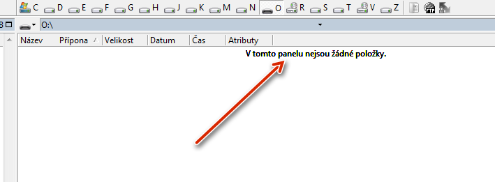

Ak spustím AS a v neaktívnom paneli mám prázdny lokálny disk alebo USB tak text "V tomto panelu nejsou žádné položky." je prepisovaný opakovane, t.j. postupne tmavne. Naviac ak klikám na aktívom paneli (ten druhý) na ikonky diskov tak sa táto hláška stále prepisuje a stále tmavne.
Nie je to chyba len skôr esteticky.
Otestované na Windows XP SP3 a 7 x32, SK.
AS301_viacnasobne (aj 3-4 krat - písmo tmavne) vypisanie textu ak je panel prazdny a neaktivny po zapnuti AS - HDD or USB.png

Tak jsem to (konečně po letech) našel a opravil, bude to v AS 3.02. Díky za informace. K problému docházelo v případě, že Salamander v druhém panelu načetl speciální typ ikony a požádal oba panely o překreslení ikon. Prázdný panel na to špatně reagoval, jak jste zdokumentoval. Takže situaci je možné navodit třeba jen běháním po adresářích obsahujících hromady souborů s různou příponou (asociací a ikonou).
