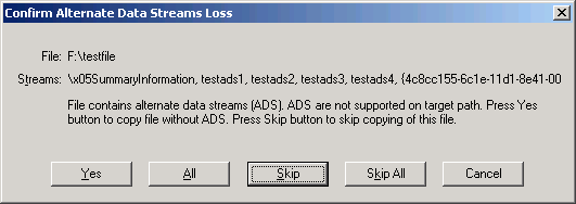

V dialogu Confirm Alternate Data Stream Loss je seznam streamů zobrazen docela nevyhovujícím způsobem - seznam je v délce omezen. Je sice možné ho prolistovat, ale listování labelem je příšernost. Jméno SummaryInformation je trošku zkomoleno, nevím, jestli úmyslně. Otázkou je, jestli zobrazovaný (např. v LADS) znak ♣ odpovídá uloženému 0x05. Přiložený screenshot demonstruje tyto záležitosti.
ether wrote:Jméno SummaryInformation je trošku zkomoleno, nevím, jestli úmyslně. Otázkou je, jestli zobrazovaný (např. v LADS) znak ♣ odpovídá uloženému 0x05.
Ano, skutecne. Znak 0x05 je soucasti jmena ADS "\x05SummaryInformation". Stejne tak ADS s JPEG nahledem se jmenuje "\x05Q30lsldxJoudresxAaaqpcawXc"
