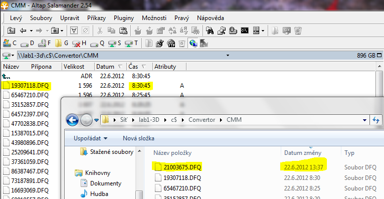

stává se mi, že Salamander na síťových discích nevidí nově nakopírované soubory, ale jsou tam (explorer je vidí). Stává se mi to, pokud data kopíruji z nějakého serveru, jiného PC nebo je na síť dává kolega. Může trvat i minuty, než je v Salamanderu vidím.
V příloze posílám obrázek na kterém je situace vidět. Obrázek jsem dělal v 13:39 a v okně exploreru je vidět, že poslední soubor v adresáři je z 13:37, ale Salamander vidí jako poslední soubor z 8:30.
Zkoušel jsem brouzdat po fóru, ale na podobný problém jsem nenarazil. Na něco takového jsem narazil na WinXP, ale naopak u Exploreru.
Testováno na W7 x64
Děkuji za pomoc

Já jsem nedávno podobný problém potkal taky. Potřeboval jsem kopírovat soubory ze síťové jednotky, jak se postupně stahovaly. Postupně jsem zkoušel:
  • obnovit obsah panelu manuálně (nebylo moc úspěšné),
  • hledat soubor v Exploreru,
  • odpojit a připojit jednotku,
  • přejmenovat jiný soubor ve stejném adresáři (aby se invalidovala filesystemová cache),
  • připojit se k jiné jednotce (kde jsou ta samá data - používám Junction Pointy)...
... a postupně se stav zhoršoval, až mi (jestli si dobře vzpomínám) systém nejnovější soubor prostě odmítl zobrazit. Postup stahování jsem "fyzicky" kontroloval přímo na příslušném síťovém počítači (je hned vedle na stole). Stahoval jsem pomocí prohlížeče Chrome, systém je na obou počítačích Windows 7x64 Pro. Nakonec jsem to dal za vinu Junction Pointům a obecné unavenosti systému (nechávám ho bez restartu až několik týdnů).

Potvrzuji popisovaný problém. Zrovna dnes na to narazil kolega. Ve firmě používáme Salamandera již dlouhá léta, ale tenhle problém může ohrozit jeho další existenci u nás.
Popisovaný problém se projevuje jen v případě že je nasdílená složka i přistupující klient pod Windows 7. V kombinaci s Windows XP to, kupodivu, funguje.
Zkoušeli jsme i Salamander PB 64bit a chová se stejně. Neaktualizují se ani časy u existujících souborů, pokud je uložena nová verze. Zajímavě je, že ve výpisu atributů (Ctrl/F2) jsou časy správně.
Windowsí Průzkumník to zobrazí správně.

trojanek wrote:Potvrzuji popisovaný problém. Zrovna dnes na to narazil kolega.
Dokážete tento problém spolehlivě replikovat? Já jsem si totiž kromě zmíněného jednoho případu nevšiml, že by se problém opakoval. Na síťové jednotky přistupuju denně.
Re: 2.54 Soubory na síťovém disku
Posted: 14 Aug 2012, 08:06
Pokud dokážete problém reprodukovat, poslali bychom na otestování speciální sestavení Salamandera a pokusili se problém lokalizovat. Salamander čte obsah adresářů pomocí funkcí FindFirstFile / FindNextFile, které zjevně vracejí starý stav. Půjde o chybu někde hluboko v operačním systému. Zásadní otázkou je, proč Průzkumník funguje. To bychom se pokusili zjistit.
Posted: 14 Aug 2012, 08:45
by Ether
U mě Explorer fungoval jen ze začátku (na první 1-2 soubory), potom začal mít stejný problém jako Salamander. Nevím, jestli to bylo z mého původního příspěvku patrné.
