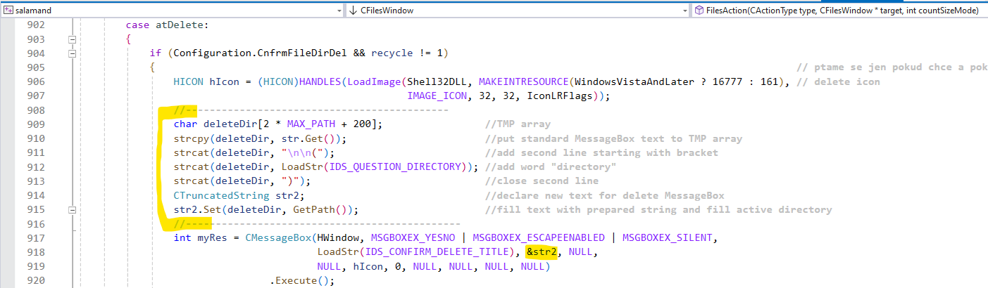

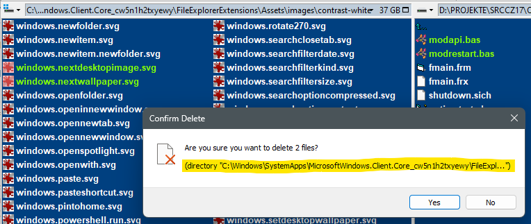

Přestože neumím C++, využil jsem zveřejnění OpenSalamandera, stáhl si zdrojáky a zkusil doplnit chybějící informace při mazání souborů - viz můj původní příspěvek z roku 2011. V přiloženém obrázku je žlutě zvýrazněný nově přidaný text v mazacím dialogu - aktuální adresář (schválně jsem zvolil dlouhou cestu, aby bylo vidět, jak se text ořízne)
Má na to někdo nějaký názor, případně je někdo znalý C++ ochoten můj kód zkontrolovat? Jako neznalec to zatím nechci nahrávat na GitHub a ztrapňovat se, případně způsobovat nějaké potíže správcům kódu. Žlutě zvýrazněný přidaný kód:

by fraktik
Pěkný.
Díky.
Počkám , až se někdo vyjádří a pak také rád využiji.
Osobně bych se tedy obešel bez toho nápisu "složka" i závorky - tak, aby se tam dala nacpat co nejdelší cesta.
Anebo mne napadá klasické Disk:...konec FileDir řetězce, který by ukazoval především tu aktivní složku...
