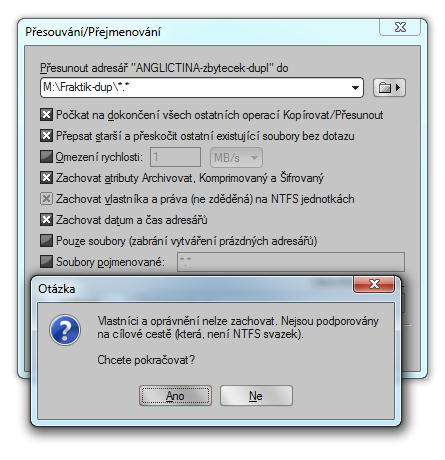

Otázka: Vlastníci a oprávnění nelze zachovat. Nejsou podporovány na cílové cestě (která, není NTFS svazek)
Prosím o opravu češtiny (minimálně smazat čárku), případně použít podrobnějšího vysvětlení.
Toto se mi objevuje kupř. i při přesunu adresáře v rámci jednoho (FAT32) disku....
Ideálně přidat zaškrtávátko "toto upozornění již nezobrazovat" - nenašel jsem totiž, kde mám co vypnout, bych ji již nepotkal...
PS:
Šlo by nějak přidat mechanismus na odsouvání operací, které vyhodily chybovou/info/rozhodovací hlášku na konec fronty?
Typicky zadám AS by mi zkopíroval X adresářů (Implic. zaškrtnuto "čekat na dokončení všech ostatních...") - a za 2 hodiny se vrátím, bych viděl, že se celá série zasekla kupř. na této hlášce....
stylisticky nevhodně formulovaná hláška + okolnosti jejího objevu
Re: "Vlastníci a oprávnění nelze zachovat..." - gramatika+sm
Děkujeme za postřeh, hlášku jsem opravil na: "Vlastníky a práva nelze zachovat. Nejsou podporovány na cílové\ncestě (nejde o NTFS svazek).\n\nChcete pokračovat?".
Toto hlášení na FAT32 přirozeně nemá smysl, zřejmě i když se tváří nefunkčně (je zašedlé), Salamander ho neignoruje, opravím to.

Děkuji.
Tuší se, kdy by tak řádově mohlo dojít k vydání (třeba i bety)?
Plánujeme vydat EAP nebo beta verzi do konce roku.

Super! Btw také bych uvítal odsouvání chybových a informačních hlášek, zejména u kopírování/přesouvání, které používám nejvíce. :mrgreen:

IMHO mne by se vice libila kontrola pred zacatkem kopirovani/presouvani.
Jednak proto, ze muze nastat konflikt, ktery zabrzdi cely proces kopirovani - pokud pouziji priklad "a za 2 hodiny se vratim", tak zjistim, ze se cela serie zasekla na jedne hlasce, ktera zaroven blokovala cele kopirovani (nebo i jeji vetsi cast).
Zaroven pokud zretezim vice kopirovani do fronty, tak napr az treti bude konfliktni s prvni, coz ale nebylo mozno zkontrolovat na urovni pritomnosti souboru na disku, nebot pri temer soucasnem zretezeni jeste v cilovem adresari zadne soubory nebyly. Musel by se tedy porovnavat virtualni seznam vsech front, zda-li nedojde ke konfliktu.
BTW soucasny stav mi uz nekolikrat zachranil "unahleny" presun dat - nevim, jak by to dopadlo, kdyby se me AS zeptal az na konci cele transakce...

Ano, už jsem to plusoval i jinde (navíc jsme zde trošku OT - odložení problematických operací bylo jen v post scriptu).
@ino:
Před unáhleným kopírováním by tě to ochránilo i tak - jen by se provedly přednostně takové operace, které nevyžadují žádnou interakci s uživatelem.

Možná by bylo fajn taky přidat fci provádění přednastavené akce. Tzn začnu kopírovat s úmyslem že se vrátim za 2 hodiny. Když v průběhu dojde ke konfliktu, bude vyřešen právě dle toho co jsem si nastavil v konfiguraci (třeba přeskakovat/nahradit vše/zachovat novější soubor...). (Když nastane konflikt,jehož řešení nebylo definováno v nastavení nebo jedná-li se o nějaký specifický problém, zobrazilo by se dialogové okno až na konci operace....)
