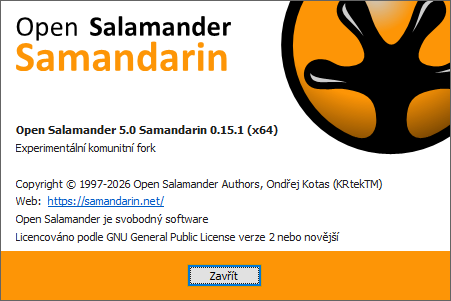

Mám verzi 0.15.1; dělá to ona
Bez názvu.png (22.52 KiB) Viewed 24164 times
