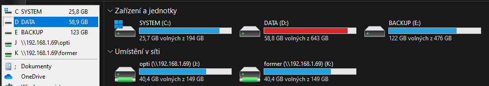

Já vidím disky viz obr. níže, vlevo AS, vpravo průzkumník. Přijde mi to podobné, tedy lokální disky podle názvů, namapované síťové podle cesty a názvu sdílení.

No a já jsem si ty názdy disků v průzkumníku přejmenoval, ale v AS zůstaly názvy původní a nevím jak ty názvy vnutit i AS.

Potvrzuji, přejmenování síťových disků přes Průzkumníka se v AS neprojeví.
