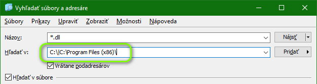

Je nejaký spôsob ako to docieliť? Niečo ako je operátor "|" v poli Nájsť.
Príklad:
  • hľadám súbory: *.dll
  • na disku: C:\
  • ale chcem vylúčiť adresár: C:\Program Files (x86)
Vďaka.

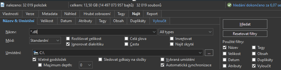

Takéto niečo:
Pekne to má vyriešené napr. XYplorer:

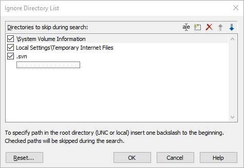

Re: Vylúčiť adresár pri hľadaní (Ctrl+F)?
Posted: 11 Nov 2023, 00:20
Otvor vyhladavanie ALT+F7 a stlac CTRL+G. V dialogu, ktory sa otvori popridavaj adresare a pripony, ktore chces z vyhladavania vylucit.
Dialog je standardne dostupny cez menu Options > Ignore directory list (v dialogu vyhladavania)
Viac info najdes v napovede (len anglicky)
