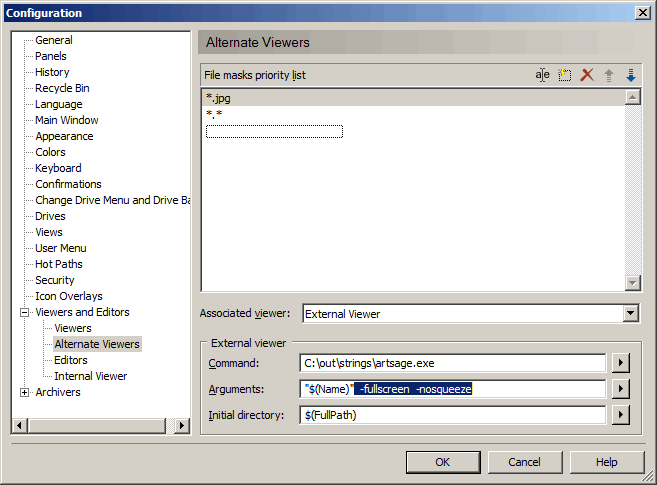

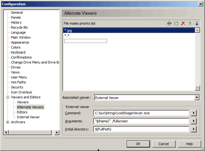

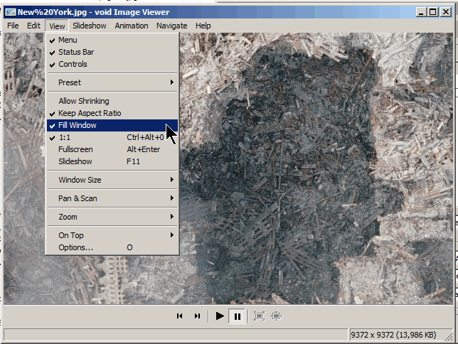

See if something like this works for you.
Podívejte se, jestli pro vás něco takového funguje.
void Image Viewer - A lightweight image viewer for Windows
voidimageviewer in Salamander.png (11.37 KiB) Viewed 66101 times
voidimageviewer in settings.png (153.87 KiB) Viewed 66101 times
ArtSage
artsage in Salamander.png (11.41 KiB) Viewed 66098 times
Re: Nástroj na prezaranie širokých obrázkov - panorámat?
Díky,
..void ..nič moc, ten druhý, kedysi som naň narazil uvidíme.

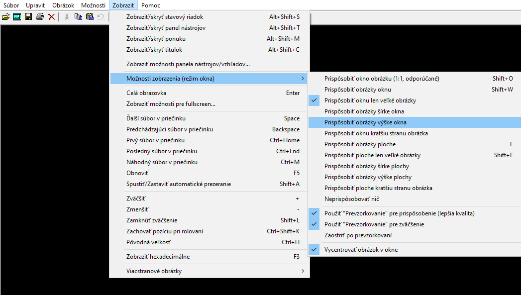

A co tak vhodne nastavenie irfanview?
Díky za tip, Irfan používam cez F3 v AS len na niekoľko formátov, .webp, animovaný .gif.
Uvidíme, či má parameter príkazového riadku, ktorý umožní priamo maximalizovať na výšku okna.
https://www.etcwiki.org/wiki/IrfanView_ ... ne_Options ak máte viac skúseností, nejak to tam nevidím.
Posts: 1180
To nastavenie treba spravit v irfanview a ulozit, kazda dalsia instancia sa otvorit uz s nim.
Alternativne je mozne konfiguraciu ulozit do ini suboru a ten potom dynamicky nacitat s pomocou parametra prikazoveho riadku - /ini=moje.ini.
