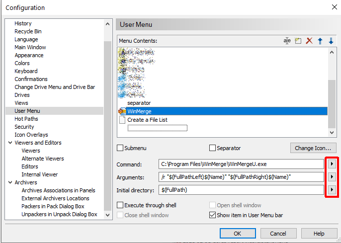

"$(FullPathLeft)$(Name)" "$(FullPathRight)$(Name)"
https://www.tutorialspoint.com/batch_sc ... iables.htm
vsetky premenne, ktore vie salamander odovzdavat su pod ikonami sipky v pravo.
Tento priklad urobi to, ze vyvola WinMerge, kde ako parametre uvedie cesty k suborom s aktivnym menom v roznych aktivnych adresaroch.
Takze v tvojom pripade je parameter "$(FullPathInactive)" (aj s uvodzovkami, lebo medzery)
