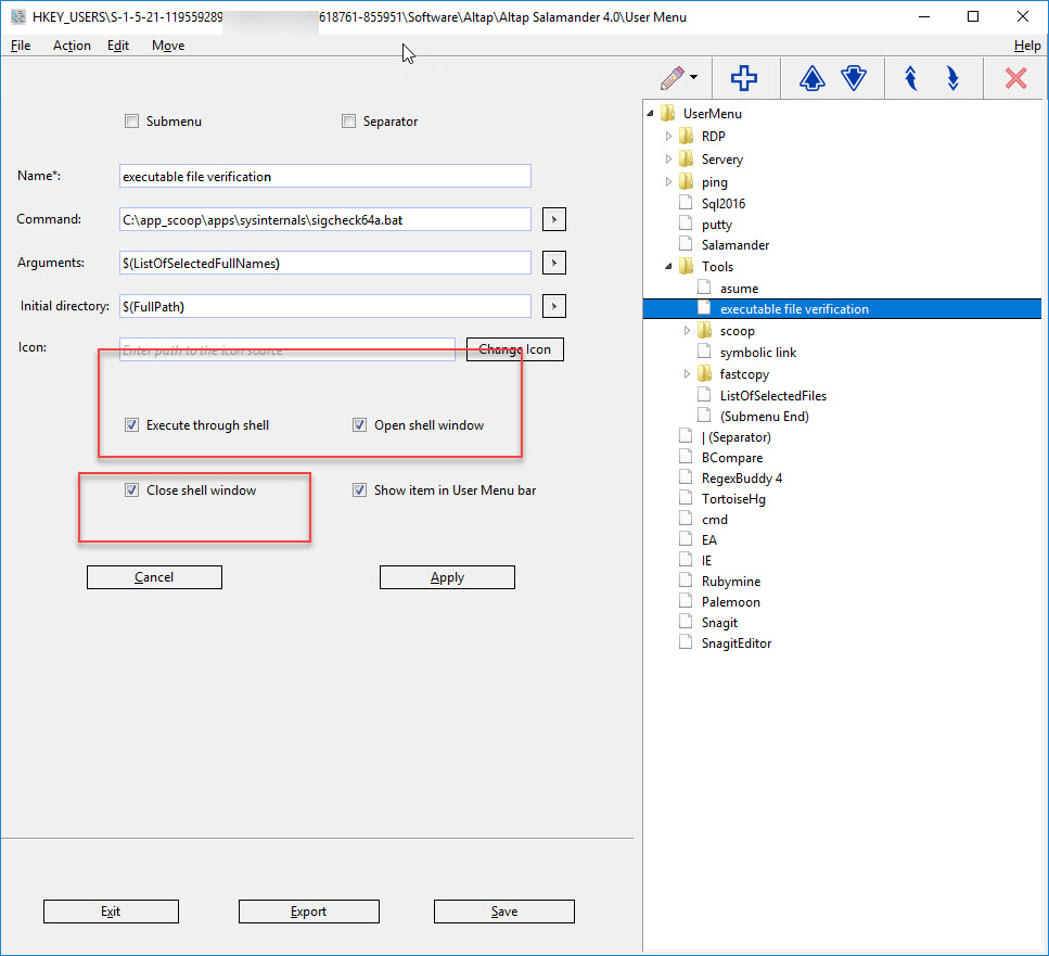

Takto to mám nastavené ale vyzerá, že čosi nejde ako má.
Moje nastavenia a výstup:
Domnívám se, že Vám chybí spustit přes shell. Nicméně protože to potřebuji celkem často tak jsem si udělal vlastní skript, kde jsem použil torzo zde uveřejněného:

není zapotřebí to obstará checkbox zavření salamandru
Takto mám nastavené spouštění batch souboru:
A v logu:
