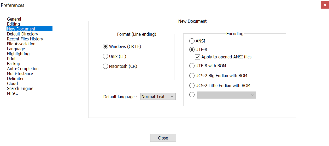

Mám to takto nastavené
a výsledok je rovnaký. Po stlačení F3 sa diakritika nezobrazuje:

Pokud volbu přepnete na ANSI, bude se Notepad++ zřejmě chovat jako dříve - vytvářet soubory v ANSI kódování.
