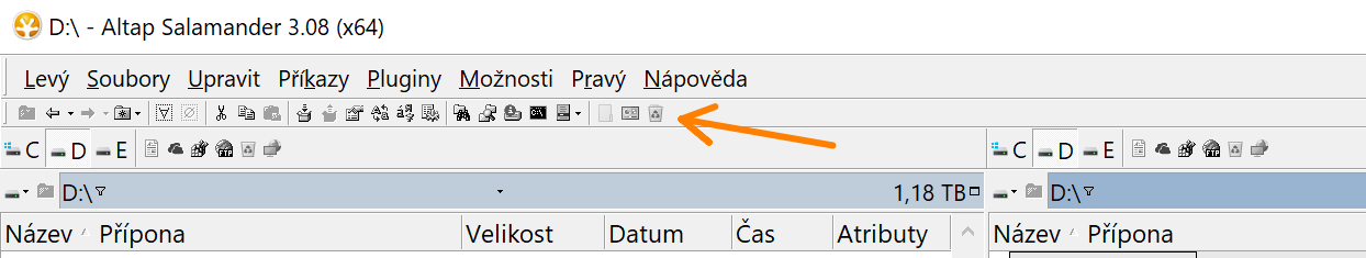

Pokusne si zväčšite písmo. Mne to pomohlo.
Viac obrázok:

ano, toto nastavení zvětší písmo a to pomůže. Co asi nejde, je zvětšit velikost ikon v panelech.
