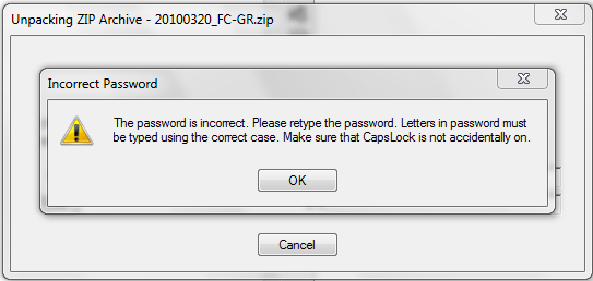

Narazil jsem na zajimavou chybku. Mam zip s heslem. Dam Alt+F9, vyskoci mi doalog pro vlozeni hesla. Zadam ho spatne, zobrazi se info:
To je pohoda. Odklepnu enter, jsem zpet na dialogu pro heslo, pokud se spletu, znovu vyskoci info o vhybe a po enteru jsem na dialogu pro heslo.

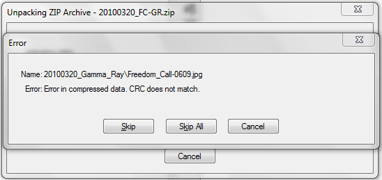

Ale nastala mi situace, kdy se seknu v hesle i vicekrat (proste jsem ho zapomel, mam CS klavesnici atd.), kdy mi nevyskoci info o spatnem hesle, ale rovnou dialog napr.
Nemam tuseni na zaklade ceho se tak stane, v kazdem pripade pokud je heslo spatne, proc se to snazi rozbalovat a proc jen nekdy?

Re: unZIP plugin a heslo
Raptor wrote:To je pohoda. Odklepnu enter, jsem zpet na dialogu pro heslo, pokud se spletu, znovu vyskoci info o vhybe a po enteru jsem na dialogu pro heslo.
Je to vcelku jednoduche:
1) Po zadani hesla k archivu sifrovanemu pomoci AES se vyrobi (de)sifrovaci klic a zkontroluje se jeho 16-bitovy hash oproti ulozenemu, zda je pravdepodobne spravne. Pokud ne, vyskoci prvni dialog. Zde je jeste moznost zadat heslo znovu pred vlastnim desifrovanim a dekompresi.
2) Behem desifrovani AES se vyrabi 80-bitovy MAC. Po desifrovani sifrovaneho souboru se zkontroluje, zda odpovida tomu ulozenemu. Pokud ne, pak se zobrazi chyba "Authentication code does not match. The file is either corrupted or the password is incorrect.". Desifrovani se provadi on-the-fly, tj. soucasne s dekompresi.
3) Behem dekomprese se pocita 32-bitove CRC. Po dekompresi se zkonroluje, zda odpovida ulozenemu. Pokud neodpovida, zobrazi se druhy dialog.
No a ted se ukazalo, ze AES v2 neuklada a nepocita CRC a doufa tak, ze kdyz je soubor spravne desifrovan, bude i spravne dekomprimovan.
