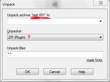

Chtelo by dopilovat autodetekci unpackeru. Pokud chci rozbalovat zip, 7zip ci rar tak se vybere v kombu spravna varianta, ale pri rar formatu 001, 002, ... se vybere vzdy posledni pouzity unpacker, ale uz ne rar.

Raptor wrote:Pokud chci rozbalovat zip, 7zip ci rar tak se vybere v kombu spravna varianta, ale pri rar formatu 001, 002, ... se vybere vzdy posledni pouzity unpacker, ale uz ne rar.
Neni problem v tom, ze nemate tyto pripony asociovane k pluginu unRAR?

Neni.
V kazdem pripade s timto mi vyvstava dalsi problem - pokud 001 soubor muze byt rar i 7zip - podle ceho AS "detekuje" unpacker? Ridi se jen nastavenim, nebo se pokousi i o vlastni logiku? Pokud je to jen na nastaveni, tak by mozna stalo za to udelat nejakou rutinu co checkne zacatek souboru a samo to vybere. Spolehat jen na nastaveni je dneska uz prece jen trosku prehistoricky zpusob. Ac nerad musim prece jen poukazat na konkurenci, kde dochazi primo k testu souboru (nespoleha se na priponu) a dle toho nabizi akce.

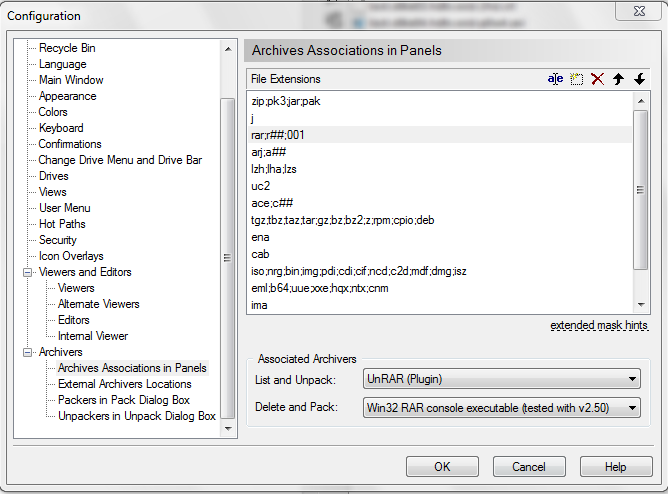

Rekl bych, ze jste pridal spatny screenshot. Dle helpu (File masks used to choose unpacker when archive is extracted with Unpack command) je treba to asociaovat v Configuration/Archivers/Unpackers in Unpack Dialog Box/File masks. Nicmene toto mi opravdu nefunguje ani na *.r##, ktery je automaticky asociovan.
Re: Alt+F9 a Unpacker
Posted: 08 Mar 2010, 08:28
by Raptor
Hmm tak ac pouzivam AS uz peknych par let tak do tech dalsich 2 nastaveni jsem nikdy nelezl (Packers a Unpackers), protoze jsem zil v domeni ze je tam jen konfigurace externich packeru jako takova a u asociace koncovek tam co jsem dal screen vidim "List and Unpack". Cili jsem bral ze je to pro oboje. To ze jinde jsou i dalsi asociace s koncovkama, to je pro me ted docela novinka a popravde je to docela zmatek. Abych teda nadefinoval spravne otevirani, tak musim 1 koncovku prirazovat na X mistech - to se uklikam k smrti. Ale ok, co se da delat :-)
