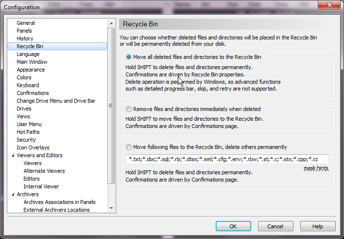

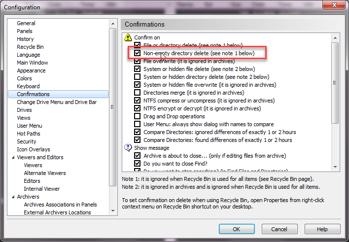

Nejdříve k nastavení AS:
  • Nastavení potvrzování mazání adresáře:
  • Nastvení mazání do koše:

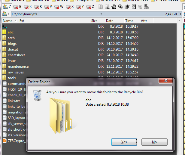

Jak se to tedy chová při smazání adresáře (s podadresáři a soubory)? Podle všeho správně:
  • Potvrzení smazání adresáře:

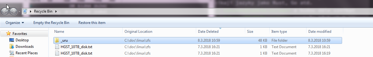

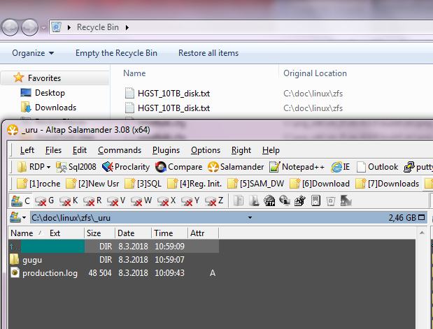

  • V koši uvidíte pouze jediný, vrchní smazaný adresář (funkce windows exploreru):

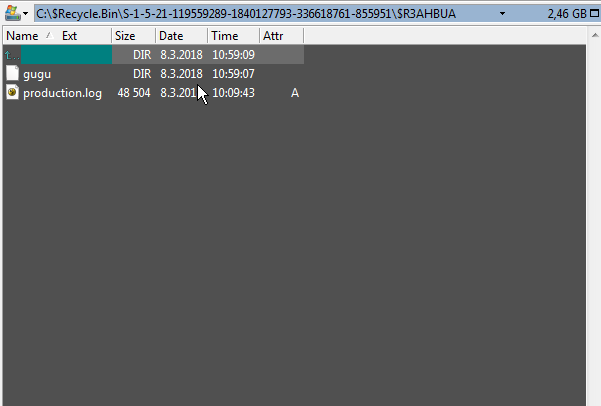

  • Můžete se ale podívat do svého koše t.j. adrásáže v cestě C:\$Recycle.Bin\vase_SID (u mě například: C:\$Recycle.Bin\S-1-5-21-119559289-1840127793-336618761-855951). Jaké překvapení, podadresáře i soubory tam jsou:
  • Když zkusíme obnovit daný adresář v cestě, tak se obnoví vše i s podadresáři i soubory v nich obsažených:
